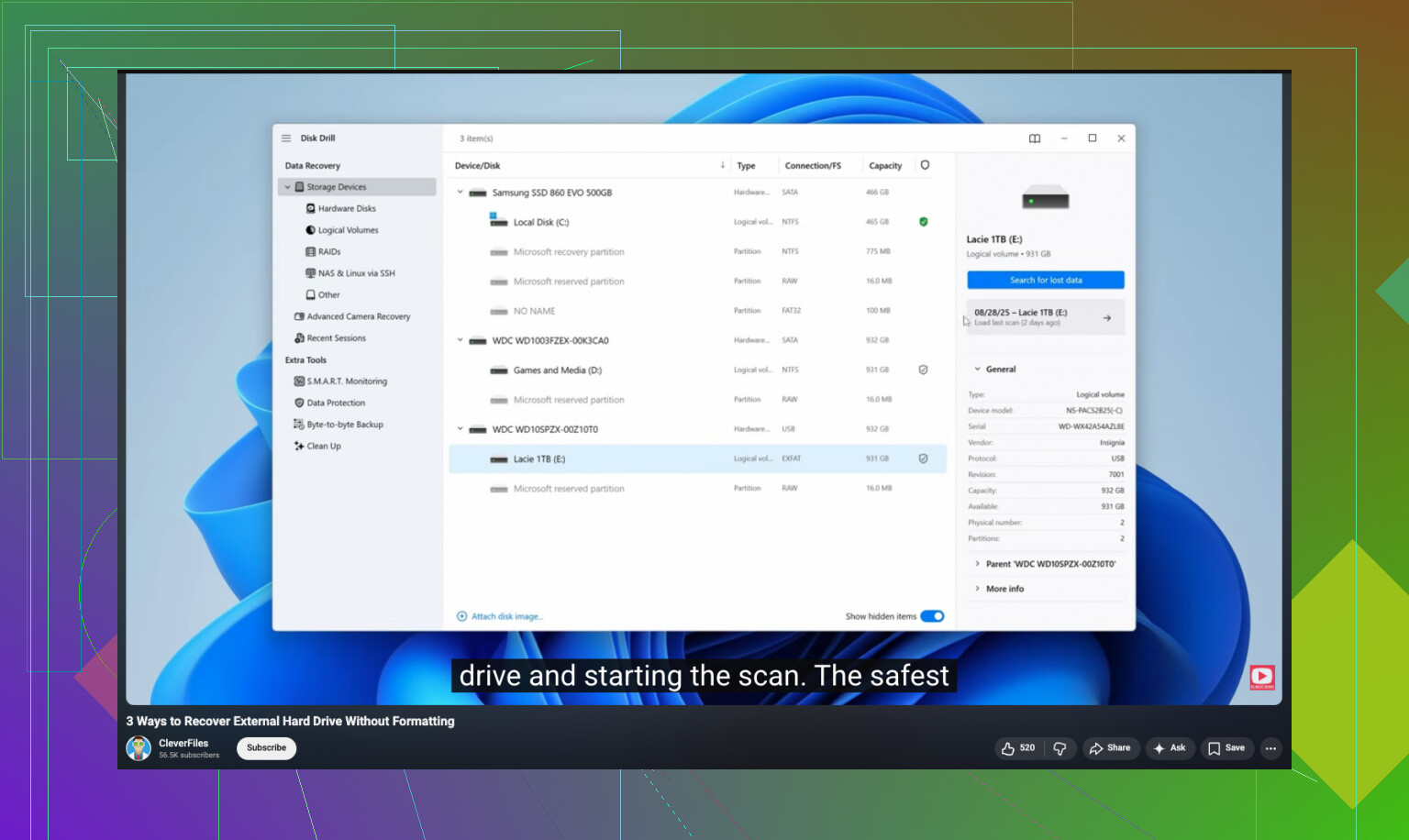

Ich habe im Laufe der Zeit ein paar davon ausprobiert. Für Fotos hat mir Disk Drill die wenigsten Kopfschmerzen bereitet. Ich mochte es aus einem simplen Grund. Es war leicht zu bedienen, als ich ohnehin schon gestresst und müde war. Der Scan war außerdem gut darin, Bild- und Videodateien anhand von Signaturen zu finden, und es hat einen auf Kameras ausgerichteten Wiederherstellungsmodus. Du kannst kostenlos scannen und die Ergebnisse in der Vorschau ansehen. Wenn sich die Vorschau eines Fotos sauber öffnen lässt, stehen die Chancen ganz gut.

Sichere Wiederherstellungsschritte
1. Installiere es auf deinem Computer, nicht auf der externen Festplatte
Installiere die Software auf deiner internen Systemfestplatte. Halte alle Schreibvorgänge von der Festplatte fern, auf der die Fotos verschwunden sind.

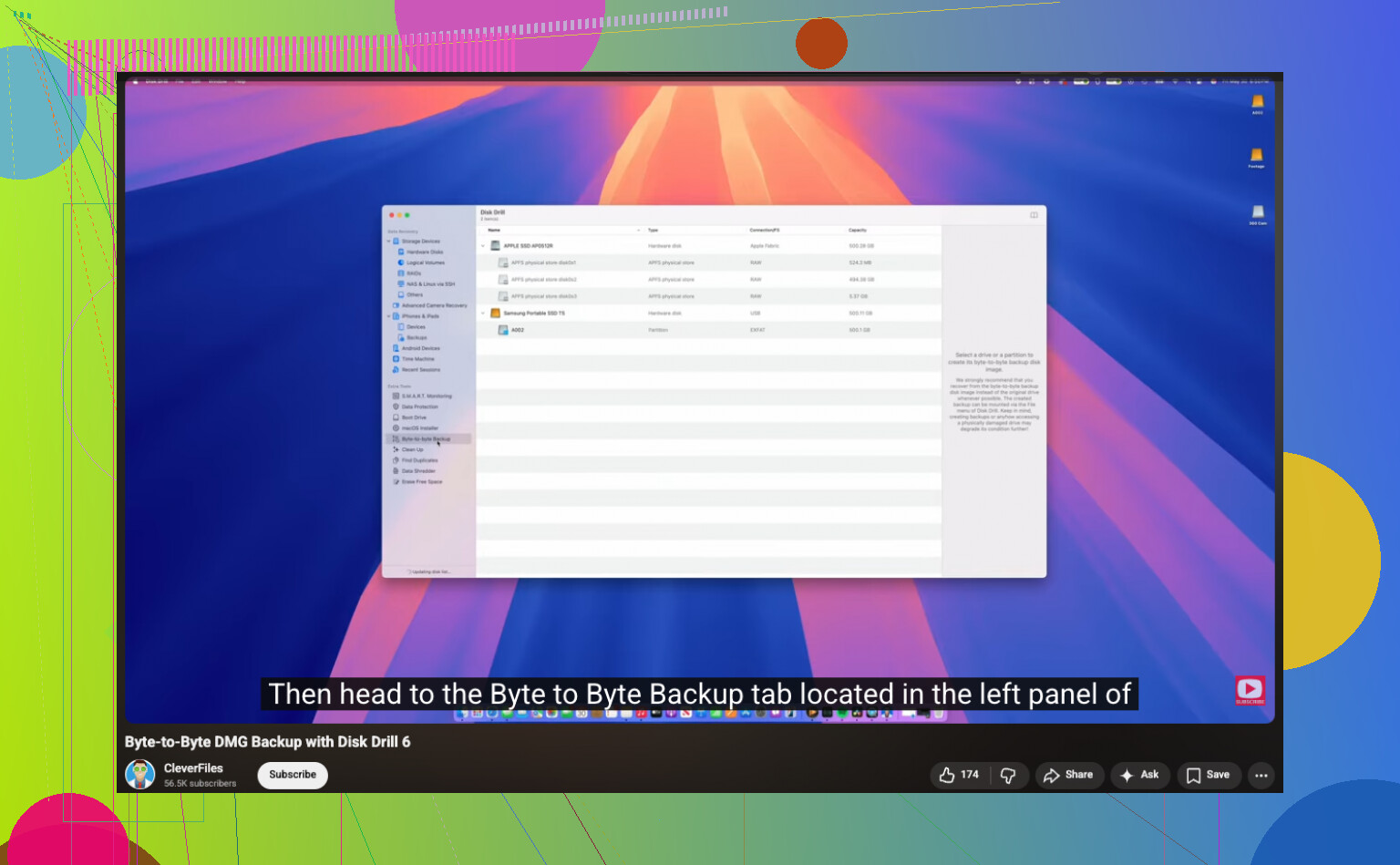

2. Erstelle zuerst ein vollständiges Abbild der externen Festplatte
Schließe die externe Festplatte wieder an. Erstelle vor einem tiefen Scan zuerst ein vollständiges Klon-Abbild davon. Disk Drill bietet das an. Die App liest die ganze Festplatte und speichert eine einzelne Image-Datei auf deinem Computer.
Für den Byte-für-Byte-Backup-Teil ist hier das Video:
Dieser Schritt ist wichtiger, als die Leute denken. Wenn der Scan abstürzt, wenn das Kabel Aussetzer hat oder wenn die Festplatte später anfängt, sich seltsam zu verhalten, hast du immer noch eine eingefrorene Kopie ihres aktuellen Zustands.
3. Scanne das Image, nicht die physische Festplatte
Sobald das Image fertig ist, kannst du die externe Festplatte wieder ausstecken, wenn du willst. Führe die Wiederherstellung mit der Image-Datei durch. Ich bevorzuge das jedes Mal. Weniger Belastung für die Hardware, weniger Fehlergefahr, weniger Stress.
