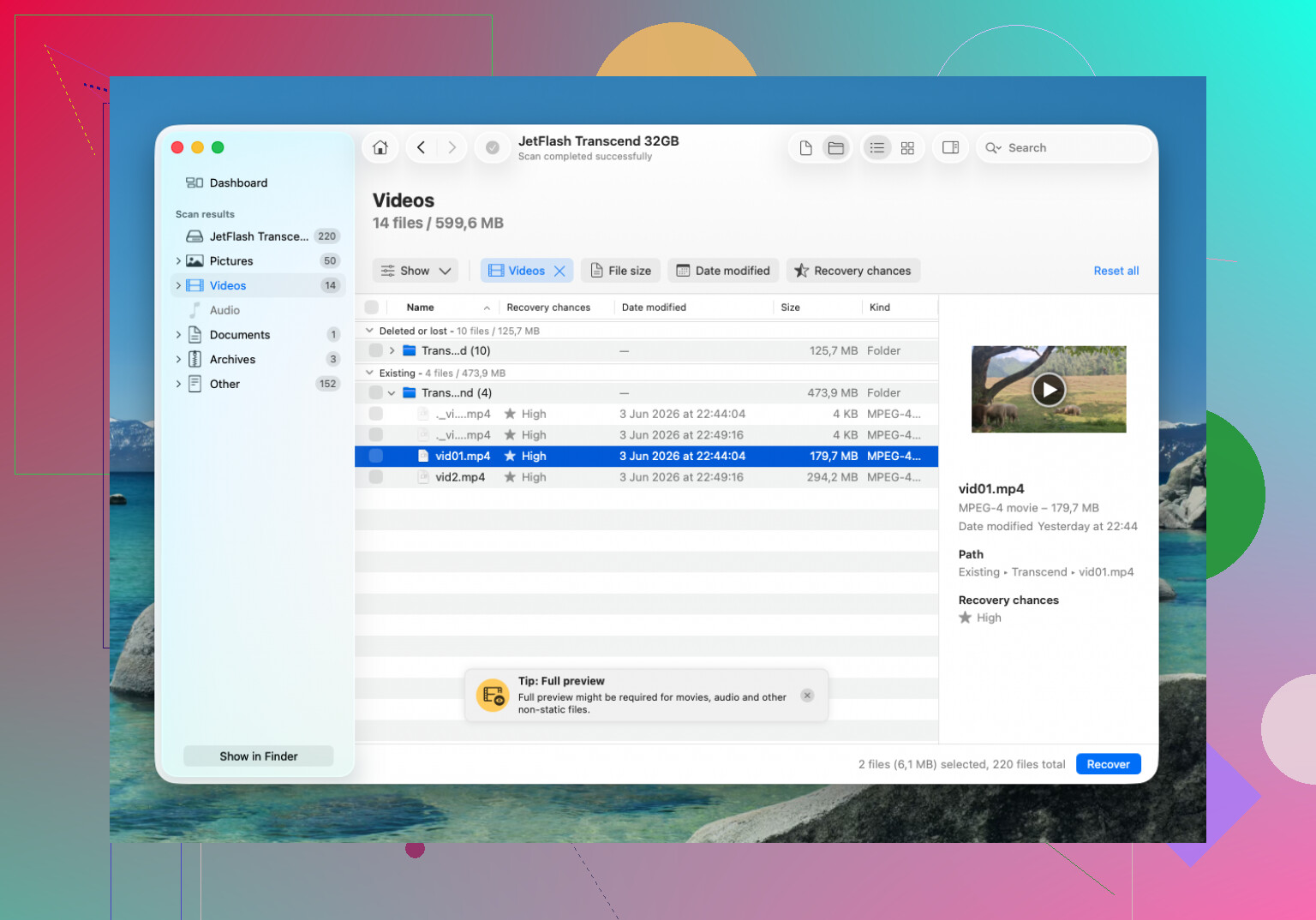

3. Kjør gjenopprettingsprogramvare
For videofiler har jeg hatt ganske grei erfaring med Disk Drill.
Hvorfor folk stadig nevner det:
  • det håndterer mange filtyper
  • det skanner minnekort godt
  • det har kamerafokuserte gjenopprettingsfunksjoner for fragmenterte opptak
Det siste punktet betyr mer enn folk tror. Kameraer, droner og actionkameraer sprer ofte videodata rundt i stedet for å skrive én pen blokk. Ting fra GoPro, DJI, Sony og lignende utstyr pleier å være rotete under panseret.
På Windows er den gratis gjenopprettingsgrensen 100 MB. Det redder ikke et stort 4K-klipp, men det er fortsatt nok til å skanne, forhåndsvise resultater og se om den manglende videoen faktisk er der før du bruker penger.
Hvis du vil gå gratisveien, er PhotoRec fortsatt verdt å prøve. Det er styggere. Det føles gammelt. Det fungerer oftere enn grensesnittet tilsier. Ulempen er at du vanligvis mister de opprinnelige filnavnene og mappestrukturen, så forvent en haug med filer med generiske navn. Litt rotete, men bedre enn ingenting.

  1. Koble til SD-kortet med en kortleser.
  2. Kjør en full skanning, eller dypskanning hvis den raske ikke finner noe.
  3. Filtrer resultater etter videoformater.
  4. Forhåndsvis det som ser riktig ut.
  5. Lagre gjenopprettede filer et annet sted.
Et annet sted betyr den interne disken, en ekstern SSD, en annen USB-stasjon, hva som helst bortsett fra det samme SD-kortet.
Ikke skriv de gjenopprettede filene tilbake til kortet du skanner. Folk gjør dette, og lurer så på hvorfor den andre manglende filen aldri dukker opp. Du ender opp med å overskrive akkurat de dataene du prøvde å redde.
