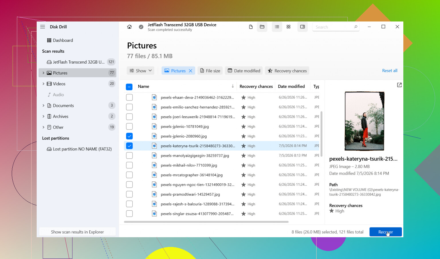

私は Disk Drill でそこそこ良い結果が出ました。復元作業が初めてなら、比較的使いやすい部類です。USBを選び、Universal Scanを実行して、終わるまで待ち、そのあと結果を確認してください。
使ったときに良かった点をいくつか挙げると、
  • 見つかったファイルを種類別に整理してくれる。
  • 一覧が膨大になったとき、フィルターが役立つ。
  • プレビューが便利。写真がプレビューで開けたり、書類がそこで読めそうに見えたりするなら、良い兆候だと考えていいです。

Disk Drillはこの用途にしっかりした選択肢です。ファイルシステムスキャンと詳細なシグネチャスキャンの両方を1つの流れで扱えるからです。5つもの別ツールを次々試すつもりがないなら、時間の節約になります。USBが不安定に感じるなら、まずディスクイメージに対して使うのがよいでしょう。

Disk Drill は、使いやすく、復元前に復旧可能なファイルをプレビューできるので、ここでは妥当な選択です。これは重要です。プレビューできるなら、見込みはたいてい十分あります。復元する際は、必ずパソコン本体か別の外付けドライブに保存し、同じUSBメモリには戻さないでください。
