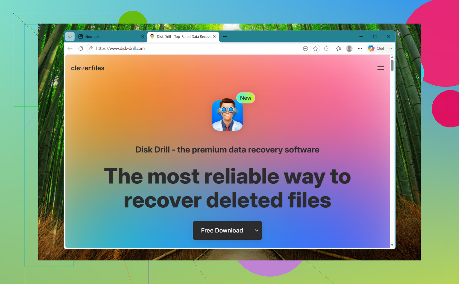

如果你还没有在别处留有副本,恢复软件通常是下一步。我之前用过 Disk Drill ,主要因为它很简单,而且它能读取尼康 NEF 文件和 JPG,不需要我折腾太多。
简短版本如下。
  1. 在你的电脑上安装 Disk Drill,不要安装到 SD 卡上。
  2. 用读卡器插入尼康 SD 卡。
  3. 在程序中选中这张卡。
  4. 先运行 Universal Scan。
  5. 等待扫描完成,然后预览它找到的内容。
  6. 将文件恢复到你的电脑或另一块硬盘,绝不要恢复回同一张 SD 卡。

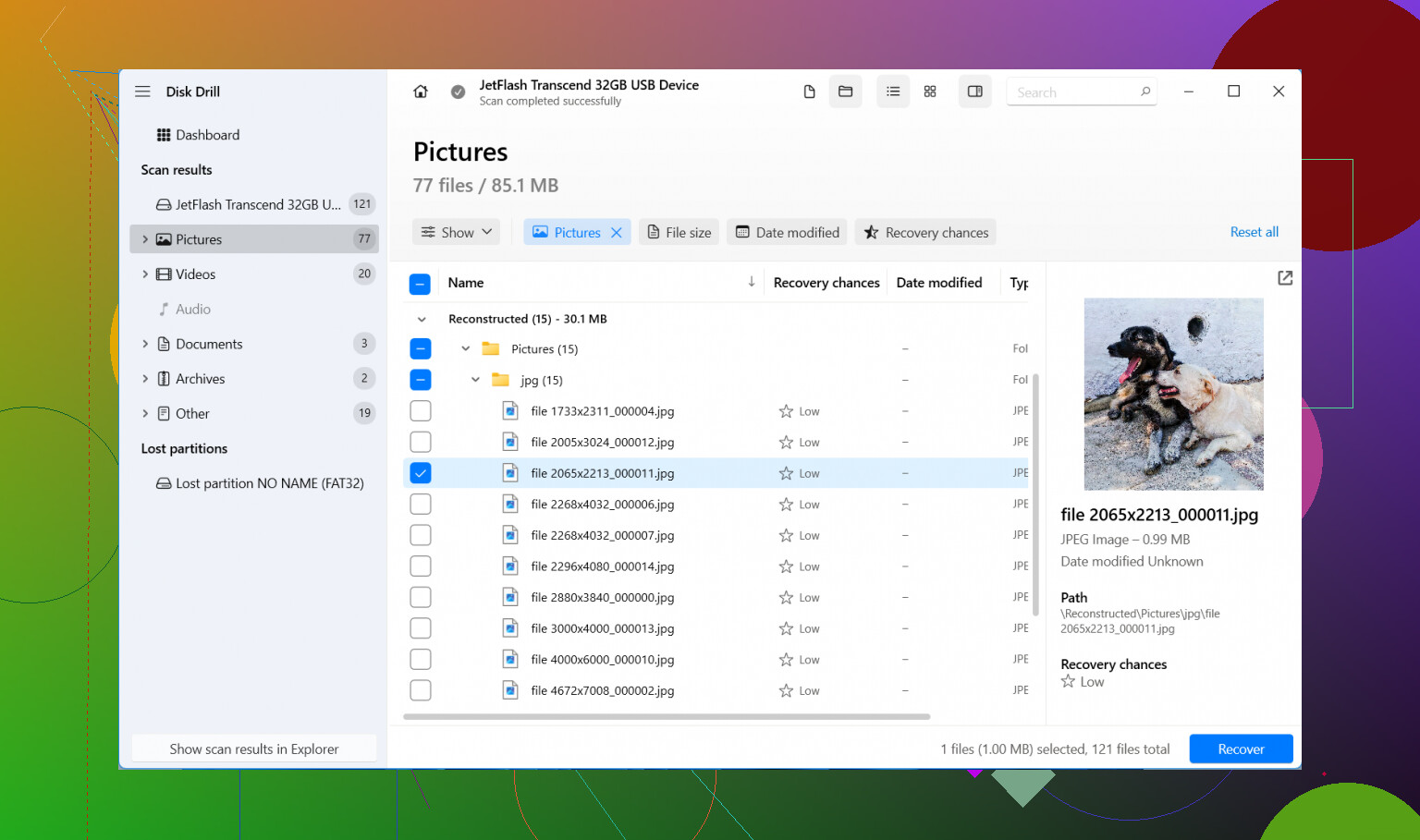

有个小细节,但很重要。如果照片预览能在扫描结果中正常打开,我会把这看作一个好迹象。以我的情况来看,能正常预览的文件最有可能被完整恢复回来。
在 Windows 上,免费恢复上限是 100 MB。这当然救不了一次大型拍摄。不过拿来测试还是很有用的。你有足够的空间先确认文件是否能恢复,再决定要不要花钱。
如果你还丢了视频,也有一个 Advanced Camera Recovery 模式。我不会一开始就用它。Universal Scan 更快,而且通常会先找到那些明显的内容。如果之后仍然缺少一些较大的视频片段,再试试这个针对相机的扫描。
有个奇怪的地方会无缘无故把人吓到。恢复出来的文件常常会带着很丑的名字,比如 file000123.nef,而且原来的文件夹可能也没了。我自己就见过。这并不总是意味着照片损坏了。恢复工具通常是根据原始数据模式重建文件,所以文件名和文件夹往往是最先消失的。
尼康 RAW 文件在 Windows 里打不开也是同样的道理。我遇到过 NEF 看起来像坏掉了,其实只是缺少编解码器支持。在你判定它们没救之前,先用支持尼康 RAW 的软件打开看看。

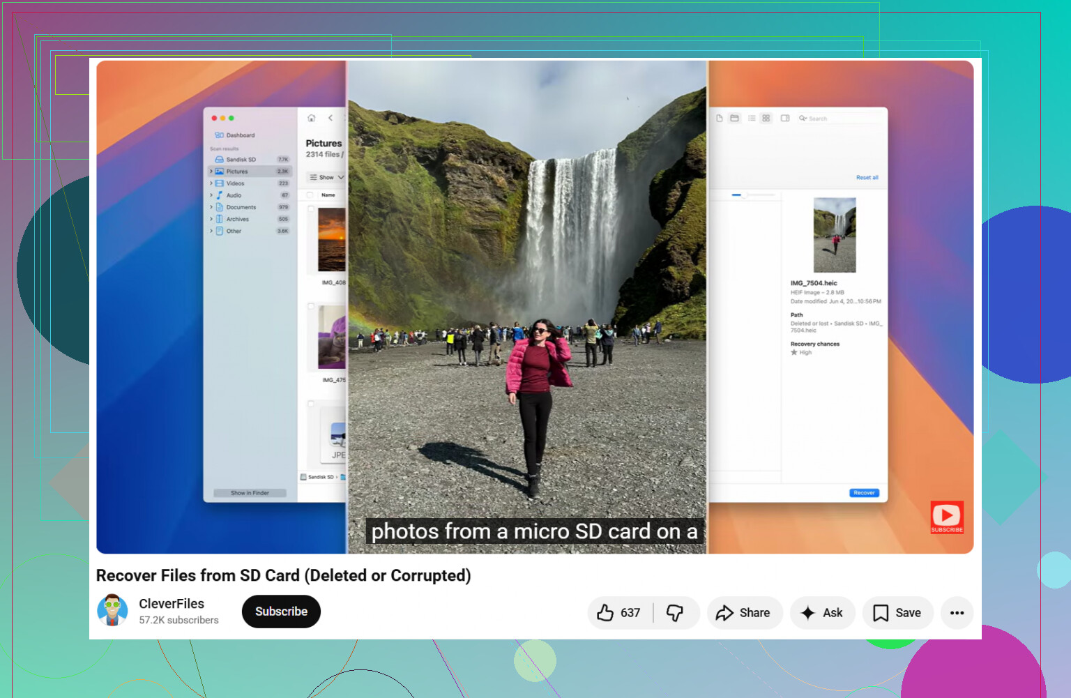

如果你想更全面地了解尼康相机 SD 卡照片恢复方法,也值得阅读:
从 SD 卡恢复已删除照片的最佳方法
如果卡会断开连接、发出咔嗒声,或者读取容量随机变化,就不要自己动手了,直接送实验室处理。这部分会很快变得很贵,但把情况弄得更糟也一样代价高昂。
