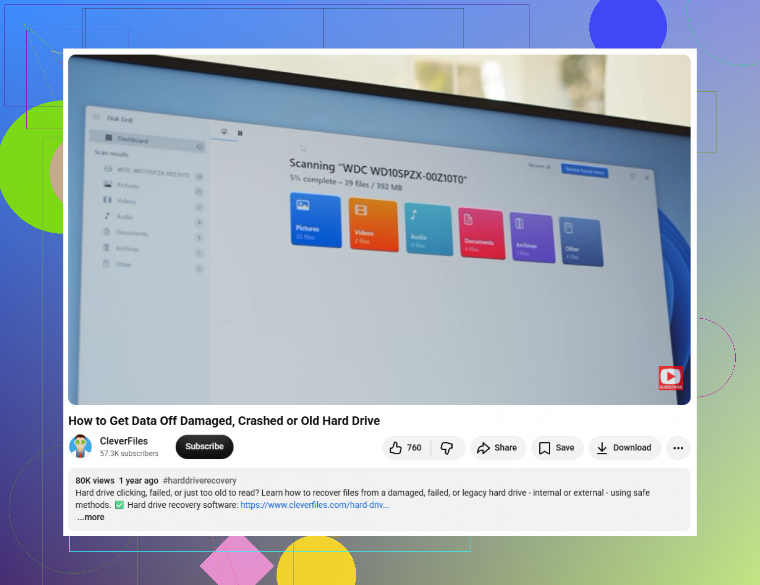

Para un intento por tu cuenta, usaría software de recuperación desde otra unidad, no desde la propia Seagate. No instales nada en la unidad que intentas recuperar. Instálalo en tu unidad interna o en otra unidad externa distinta. Disk Drill es una opción razonable para este tipo de problema con una unidad externa Seagate, especialmente si la unidad es detectada pero la partición parece incorrecta.
Si la unidad parece aunque sea un poco inestable, primero crea una imagen de disco. Disk Drill tiene una opción de copia de seguridad byte a byte, que te permite copiar toda la unidad en un archivo de imagen. Luego puedes desconectar la unidad Seagate original y analizar la imagen en su lugar. Eso es más seguro que forzar la unidad real con un análisis de recuperación largo.

Disk Drill puede funcionar bien para este tipo de caso de “ups, la formateé”, especialmente si quieres algo con una interfaz más amigable. La advertencia honesta es que ninguna app de recuperación devuelve mágicamente todo de forma perfecta. Puede que recuperes carpetas, o puede que obtengas un montón de archivos recuperados ordenados por tipo. Las fotos y los videos suelen recuperarse mejor que los proyectos de software, archivos de correo, bases de datos o cualquier cosa compuesta por muchos archivos pequeños vinculados.
Si te importan los nombres de archivo y la estructura de carpetas, prueba un modo de escaneo que busque primero el sistema de archivos antiguo, no solo un escaneo profundo por firmas de archivo. Los escaneos profundos son útiles, pero a menudo encuentran resultados del tipo “file000123.jpg” porque extraen archivos de datos sin procesar. Eso es mejor que perder el archivo, pero es molesto cuando ya tenías años de carpetas organizadas.

Yo trataría Disk Drill o cualquier herramienta de recuperación similar primero como un buscador de solo lectura. Déjala escanear, previsualiza algunos archivos que realmente importen, luego recupera un lote de muestra en un disco diferente y ábrelos. No compres, repares, reconstruyas ni borres nada hasta que hayas visto archivos reales abrirse correctamente. Un escaneo que muestra miles de nombres de archivo es alentador, pero no significa que todo el contenido esté intacto. Si la vista previa se ve bien, continúa. Si todo se previsualiza dañado o la unidad empieza a desconectarse, detente ahí y no sigas forzándola.
