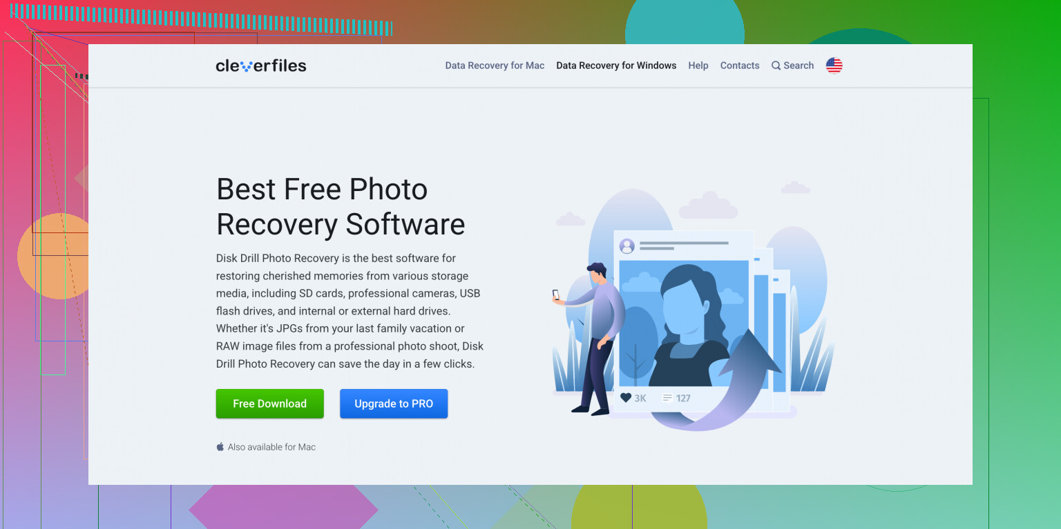

Si vous voulez celui avec lequel j’ai eu le moins de problèmes, commencez par Disk Drill. J’y suis revenu encore et encore pour une raison. Il a récupéré des fichiers que d’autres outils trouvaient mais ne pouvaient pas reconstruire correctement.
L’application est facile à parcourir. Pas de labyrinthe bizarre. Pas besoin de surveiller chaque étape. Dans des tests publiés, elle a atteint un taux de récupération d’environ 91 %, ce qui correspond à ce que j’ai constaté par rapport aux gratuits habituels sous Windows et aux anciens outils de récupération.
La partie qui m’importait le plus était la récupération vidéo. Si vous filmez avec une GoPro, un DJI, un Canon ou un équipement similaire, la carte stocke souvent la vidéo en fragments. Beaucoup d’applications détectent l’entrée du fichier, vous permettent de le récupérer, puis vous l’ouvrez et obtenez un clip endommagé, une lecture saccadée ou un fichier qui ne se charge pas du tout. Disk Drill gère cela mieux, car sa fonction Advanced Camera Recovery essaie de réassembler ces segments séparés en un fichier exploitable.
Pour le travail photo, il reconnaît aussi une longue liste de formats RAW, notamment CR3, NEF et ARW. Si votre flux de travail dépend du RAW, c’est important. Vous bénéficiez aussi d’une petite capacité de récupération gratuite, ce qui vous permet de tester votre carte avant de payer quoi que ce soit. C’est ce que j’ai fait la première fois, parce que je ne voulais pas acheter à l’aveugle.

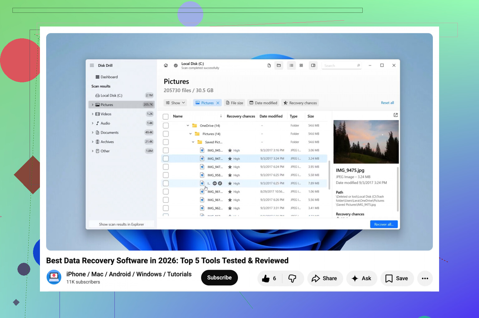

Si vous voulez un rapide aperçu d’autres outils de récupération d’images, cette vidéo est correcte :
meilleures options de logiciels de récupération de photos pour des images supprimées
