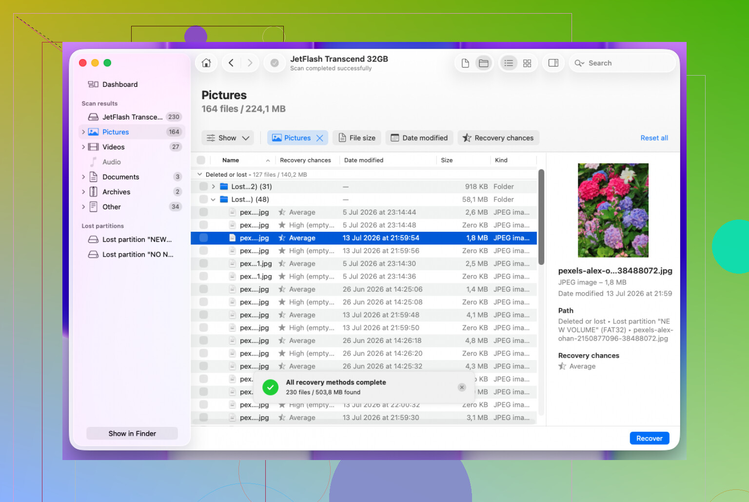

Ho usato Disk Drill per una vecchia unità esterna Mac dopo aver eliminato per sbaglio un sacco di file. Ha gestito HFS/HFS+ piuttosto bene e il processo non era difficile da seguire.
  1. Installa Disk Drill.
  2. Scegli l’unità HFS/HFS+ dall’elenco.
  3. Fai clic su Cerca dati persi.
  4. Per un’unità esterna, lascia attivo Scansione universale così può provare tutti i metodi di scansione disponibili.
  5. Quando la scansione termina, apri Esamina elementi trovati.
  6. Visualizza in anteprima i file prima di recuperarli, così non salvi un mucchio di roba danneggiata.
  7. Seleziona ciò che ti serve e fai clic su Recupera.
  8. Salva i file recuperati su un’unità diversa, non di nuovo sull’unità HFS originale.
