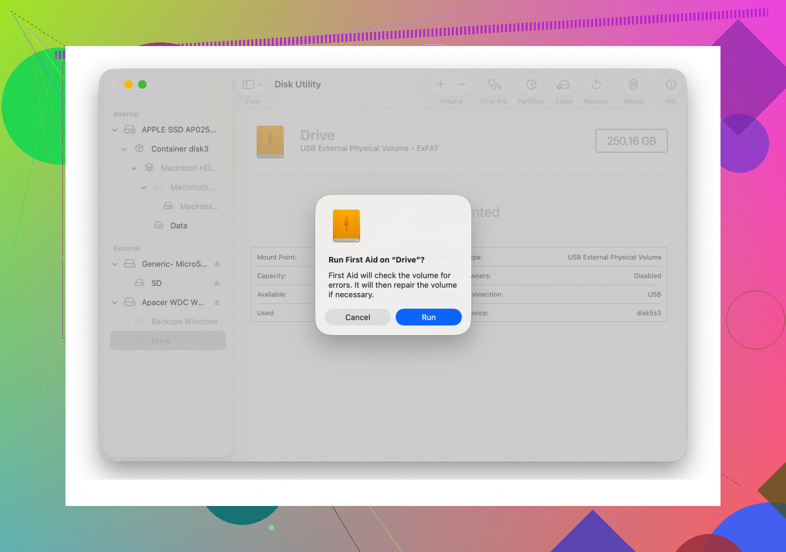

2. Exécuter Premiers secours sur les bons éléments, pas seulement sur le volume
Cette étape est souvent oubliée. Dans Utilitaire de disque, activez Afficher tous les appareils depuis le menu Présentation. Vous devez voir toute la hiérarchie, le disque physique, tout conteneur éventuel, puis le volume lui-même.
J’exécuterais Premiers secours dans cet ordre :
disque physique
conteneur
volume
Et oui, je recommencerais si nécessaire. J’ai déjà eu un disque qui a échoué au premier passage, a échoué encore une fois, puis a réussi au troisième. Aucune idée pourquoi. Cela a réparé suffisamment la structure pour qu’il puisse être monté ensuite.
