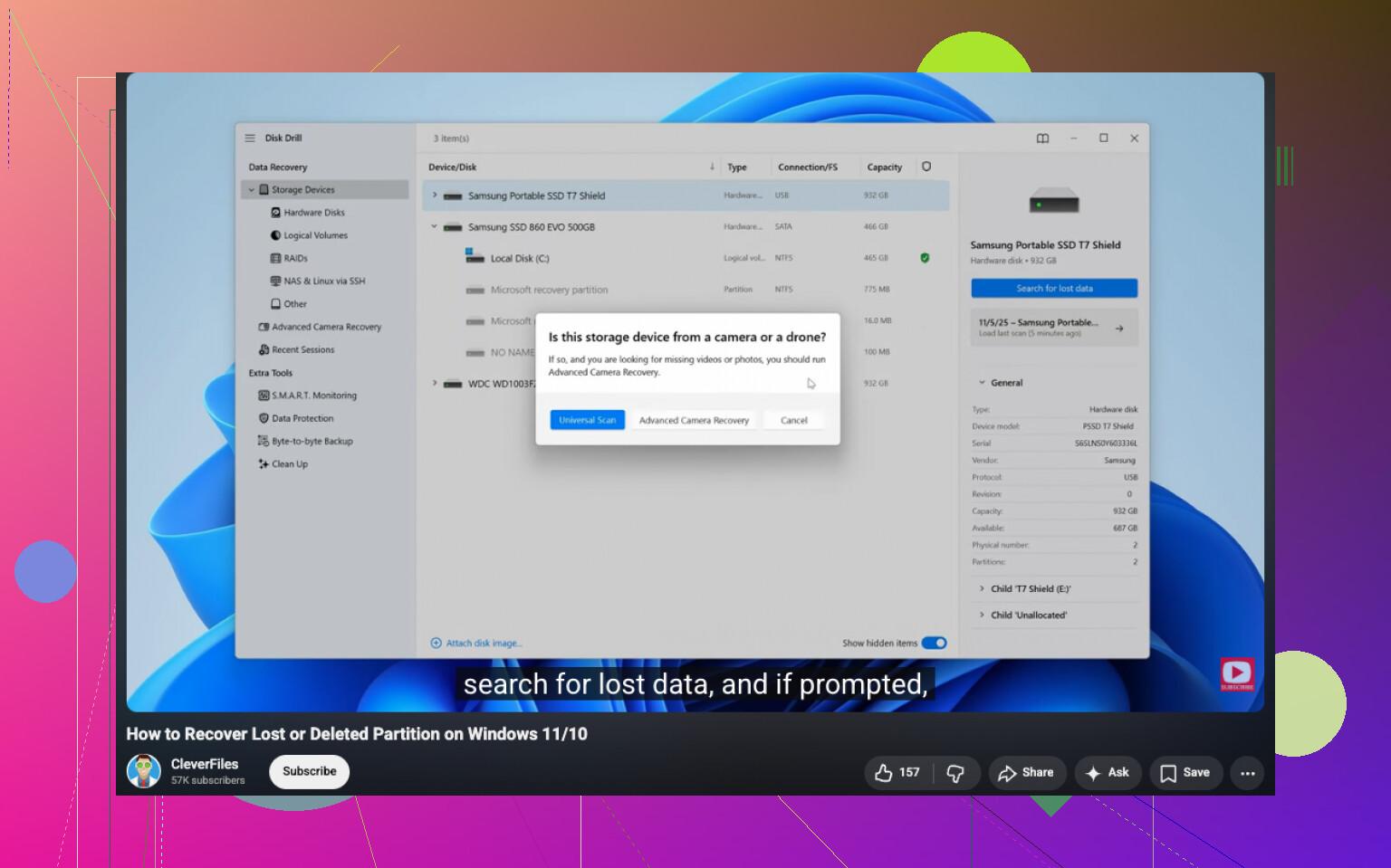

Aplikacja do odzyskiwania danych jest tu zazwyczaj bezpieczniejszym wyborem. Miałem więcej szczęścia z Disk Drill niż z kilkoma innymi programami, które testowałem. Znajdował usunięte partycje, w wielu skanach zachowywał nazwy folderów i pozwalał mi podglądać pliki przed ich skopiowaniem. Ta ostatnia funkcja zaoszczędziła mi czas, bo nie odzyskiwałem w ciemno śmieci.

  3. Jeśli struktura plików jest ważniejsza niż sama partycja, użyj Disk Drill i odzyskuj na inny dysk. W wielu domowych przypadkach to szybsze i mniej problematyczne. Deep Scan pomaga, gdy rekordy systemu plików są uszkodzone.

Do odzyskiwania usuniętej partycji w systemie Windows Disk Drill jest całkiem praktyczną opcją, ponieważ potrafi skanować utracone partycje i wyciągać pliki bez konieczności ręcznego odbudowywania najpierw tablicy partycji. To ma znaczenie, jeśli po prostu chcesz jak najszybciej odzyskać zdjęcia i dokumenty i nie zależy ci na przywracaniu dokładnej starej struktury woluminu.

Moje praktyczne podejście jest więc takie: jeśli pliki są ważniejsze niż układ partycji, użyj Disk Drill na uszkodzonym dysku z poziomu innego systemu operacyjnego i zapisz odzyskane dane w innym miejscu. Jeśli dysk wykazuje jakąkolwiek niestabilność odczytu, najpierw wykonaj jego obraz i pracuj na obrazie, a nie na oryginalnym dysku.
