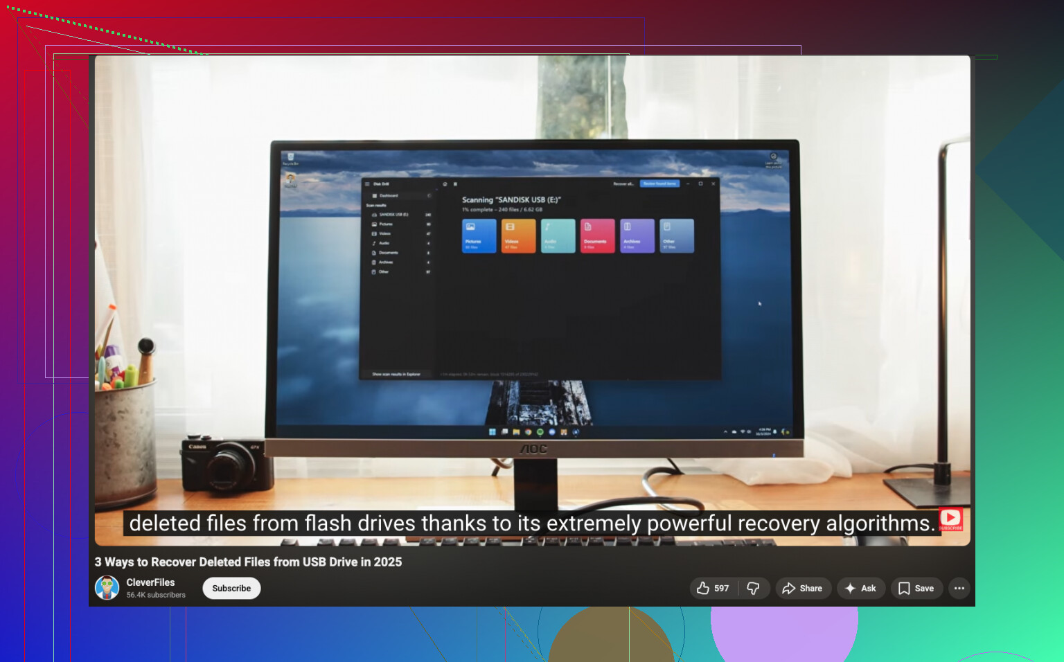

Se você quiser um passo a passo visual, este guia em vídeo de recuperação de dados de pendrive USB é fácil de seguir.

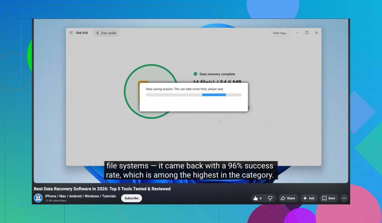

Se você quiser um passo a passo, este tutorial passo a passo para recuperar arquivos apagados de USB vale a pena conferir.
