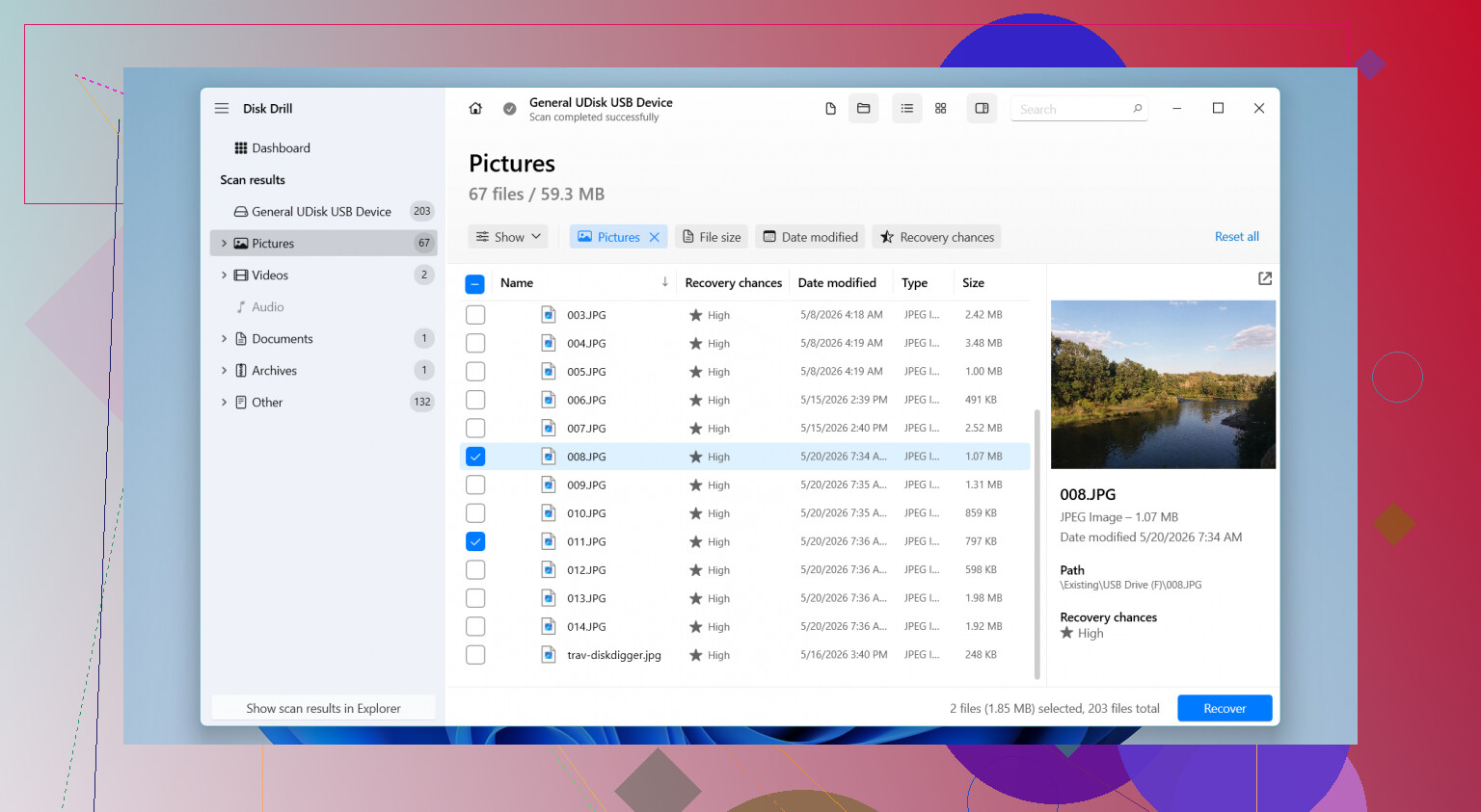

O que me deu mais sorte foi o Disk Drill. Eu o usei em filmagens de câmera, e ele lidou melhor com vídeo do que muita coisa gratuita que testei. Ferramentas baratas ou grátis costumam recuperar clipes corrompidos, especialmente de drones, câmeras de ação e gravações mais longas em que os arquivos ficam fragmentados. O Disk Drill tem um modo para recuperação de vídeo de câmera e, no meu caso, recuperou arquivos reproduzíveis em vez de lixo. A etapa de visualização também ajudou, já que eu podia verificar os clipes antes de salvar.

O Disk Drill é uma escolha sólida para recuperação de cartão SD formatado após uso na câmera, principalmente porque lida bem com cartões com fotos e vídeos misturados e oferece visualizações. Se uma varredura não encontrar tudo, teste uma segunda ferramenta na imagem do cartão, não no próprio cartão.

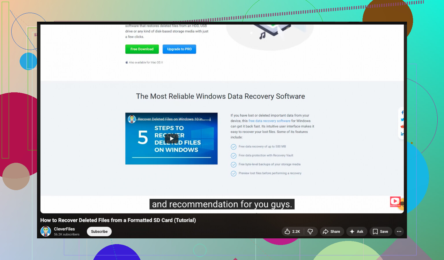

Além disso, vale a pena dar uma olhada neste guia se você quiser um passo a passo para recuperar um cartão SD formatado: assista a este passo a passo de recuperação de arquivos de cartão SD formatado.

O Disk Drill é uma escolha razoável aqui porque tende a se sair bem com cartões SD formatados e mídias de câmera, especialmente quando você precisa de pré-visualizações para descobrir o que ainda está intacto. Mas se alguns arquivos voltarem corrompidos, isso não significa automaticamente que o aplicativo de recuperação falhou. Normalmente significa que essas partes já foram sobrescritas. Nenhum software faz mágica, apesar do que metade da internet finge lol.

O Disk Drill é uma ferramenta sensata aqui porque oferece boa visualização prévia e é fácil de analisar, especialmente em cartões com fotos e vídeos misturados.
Prós do Disk Drill:
  • interface fácil
  • bom suporte a visualização prévia
  • lida bem com formatos comuns de fotos e vídeos de cartão SD
  • útil para uma triagem rápida do que está intacto
