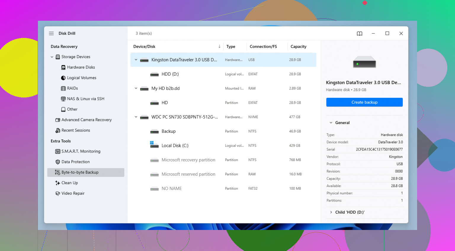

Als je het niet naar een herstelbedrijf stuurt, wat al snel duur wordt, is software meestal de gebruikelijke route. Ik heb er in de loop der tijd een paar geprobeerd. Voor geformatteerde schijven deed Disk Drill het voor mij beter dan de meeste dingen die mensen rondgooien in oude forumthreads.
Wat mij opviel, was de workflow. Het voelt niet alsof het alleen is gebouwd voor mensen die leven in hex-editors. Het leest gangbare bestandssystemen zoals NTFS, FAT32, APFS en nog een hoop andere. Belangrijker nog, het kan bestanden weer samenstellen, zelfs wanneer de mappenstructuur en namen door de formattering zijn vernield.
Als je het gebruikt, doe dan eerst dit als de optie verschijnt. Maak een byte-voor-byte-image van de beschadigde schijf. Scan de image, niet de originele schijf. Minder slijtage, minder risico, minder spijt.

Voor softwareherstel is Disk Drill een van de weinige tools die ik nog steeds op de shortlist zou zetten voor een geformatteerde schijf. De diepe scan haalt meestal meer bruikbare resultaten uit beschadigde of opnieuw geformatteerde partities dan veel van de rommel die mensen op forums aanbevelen. Voorvertoning is belangrijk. Als het bestand netjes wordt weergegeven in de voorvertoning, zijn uw kansen veel beter.

Als je het zelf doet, is Disk Drill een redelijke optie, vooral omdat het voorbeelden kan tonen en gevonden partities vaak scheidt van uitgehaalde bestanden op een manier die makkelijker te beoordelen is.
