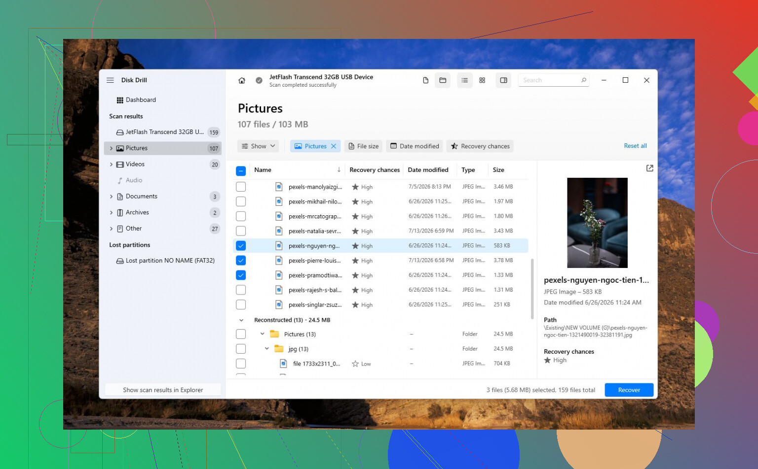

Daarom zou ik bij de meeste normale harde-schijfproblemen waarschijnlijk beginnen met Disk Drill. Het is geen magisch hulpmiddel dat alles repareert, maar dat is juist een beetje het punt. Disk Drill is vooral nuttig voor het herstellen van gegevens van schijven die beschadigd, RAW, geformatteerd zijn of niet opstarten. Het heeft ook S.M.A.R.T.-bewaking, zodat je kunt zien of de schijf tekenen van hardwarefalen vertoont. De schijfkopiefunctie is ook een belangrijke. Als de schijf onbetrouwbaar werkt, maak dan eerst een image en herstel vervolgens vanaf die kopie in plaats van de originele schijf steeds opnieuw zwaar te belasten.

Disk Drill is logisch als je om de bestanden geeft, vooral omdat het veiliger is om eerst een image van de schijf te maken dan het origineel steeds opnieuw te scannen. Voor het daadwerkelijk testen van de schijf zou ik ook de diagnostische tool van de fabrikant gebruiken: SeaTools voor Seagate, Western Digital Dashboard voor WD/SanDisk, enzovoort. Die tools zijn saai, maar ze zijn goed in het aangeven of de schijf defect raakt en vervangen moet worden in plaats van opgelapt.
