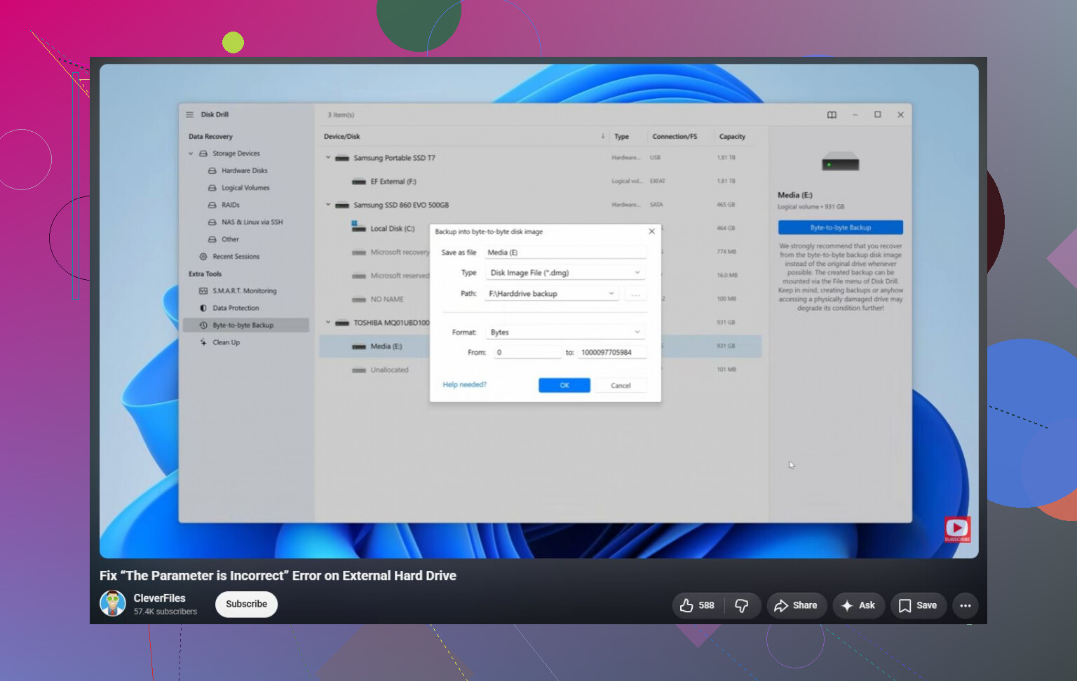

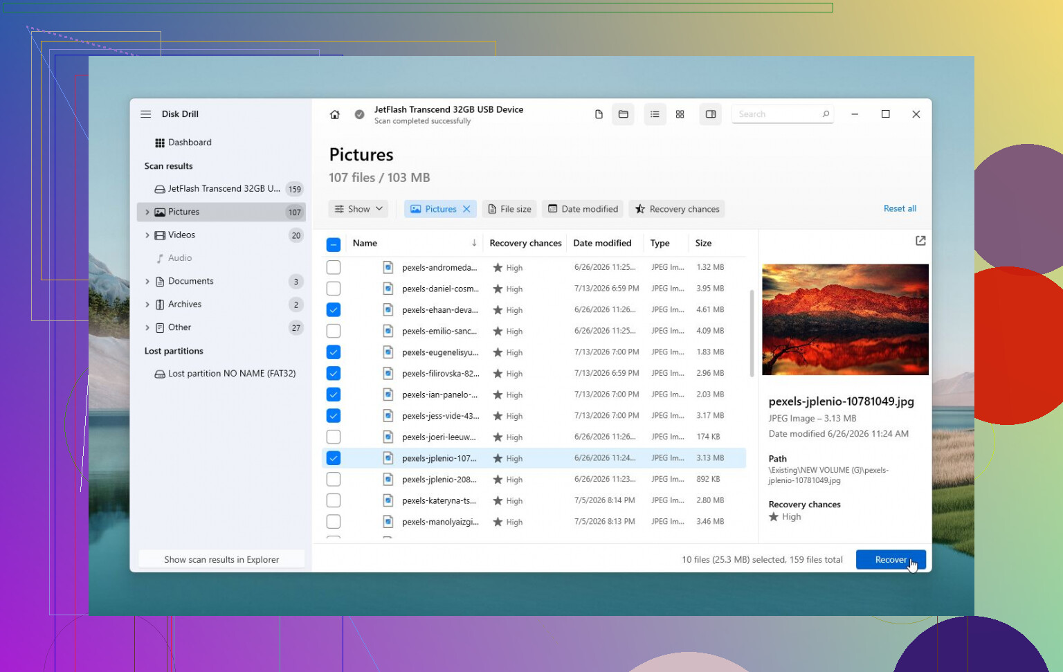

Als Windows de schijf nog kan zien, is herstelsoftware de veiligere volgende stap. Disk Drill is hier een prima optie, omdat het soms een schijf kan lezen zelfs wanneer Windows de melding 'De parameter is onjuist' geeft. Als de schijf onstabiel doet, maak er dan eerst een image van en scan die image in plaats van de fysieke schijf direct te scannen. Dat geeft je een betere kans als de schijf verder achteruitgaat.
