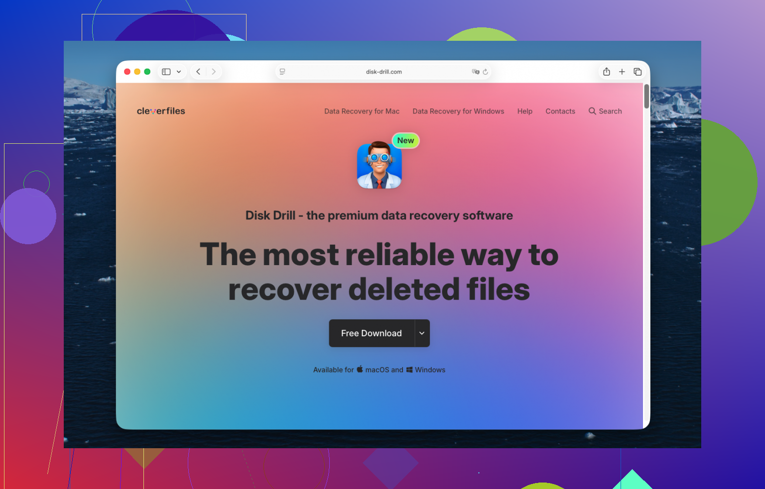

私もMacを使っていますが、いちばん手間が少なかったツールは Disk Drill でした。誤って削除してしまった後や、1回フォーマットを間違えた後に、カメラのカードで何度か使いました。FAT32とexFATのカードも問題なく読み取れましたし、復元する前にプレビューもできて、カメラの動画クリップの復旧もかなりしっかりしていました。Advanced Camera Recoveryモードもあり、バラバラになったドローン動画ファイルの復旧で一度助けられました。
最初に私がやること
  1. ちゃんとしたカードリーダーでSDカードを接続する
  2. MacにDisk Drillをインストールする
  3. デバイス一覧からSDカードを選んでスキャンする
  4. まずUniversal Scanを実行する
  5. 失われたファイルがカメラやドローンの動画なら、Advanced Camera Recoveryも実行する
  6. 復元する前にプレビューを使う
  7. 復元したファイルはSDカードに戻さず、Macの内蔵ドライブか別のディスクに保存する
プレビューの手順は、多くの人が思っている以上に重要です。写真がプレビューで正常に開く、または動画がそこで問題なく再生できるなら、私はたいてい良い兆候だと判断します。すべてを保証するわけではありませんが、それでも何も確認せずに復元するよりはましです。
