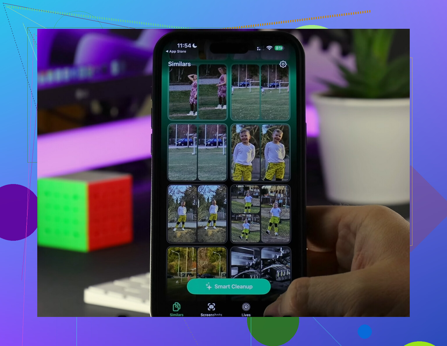

J’ai fini par essayer Clever Cleaner pour cette partie, parce que je voulais voir d’abord quels fichiers prenaient le plus de place.
Ce qui m’a marqué :
  • La section Heavies place les plus gros fichiers multimédias en haut, donc les grandes vidéos 4K et les enregistrements d’écran apparaissent en premier
  • La section Similars regroupe les photos presque identiques et choisit la meilleure prise, ce qui m’a aidé avec les photos en rafale et les essais répétés
  • Les tailles des fichiers sont visibles avant de supprimer quoi que ce soit
  • L’app indique que le traitement reste sur l’appareil
  • Je n’ai vu aucune pub, et je ne suis pas tombé sur un paywall
Sur mon téléphone, j’y ai libéré environ 12 Go, puis j’ai vidé Supprimés récemment, et après ça l’alerte de stockage a cessé de revenir. Le téléphone semblait aussi moins lent. Pas une différence spectaculaire, mais perceptible.
