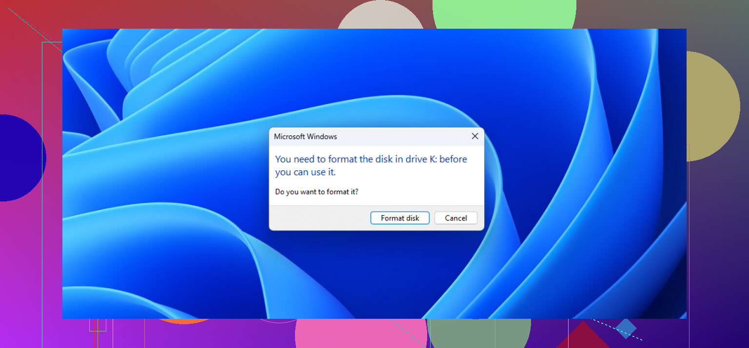

La unidad USB pide ser formateada aunque ayer funcionaba
Mi unidad USB funcionaba con normalidad ayer, pero hoy mi ordenador dice que debe formatearse antes de poder usarla. Tengo archivos importantes en ella y no quiero perderlos. ¿Cómo puedo acceder a los datos o recuperarlos sin formatear la unidad?
No formatee todavía la unidad. Ese mensaje de Windows normalmente significa que el sistema de archivos está dañado o no se puede leer, no necesariamente que sus fotos, documentos y vídeos hayan desaparecido. Esto puede ocurrir después de un corte de energía, una desconexión no segura o al desenchufar la unidad mientras aún se están escribiendo datos.

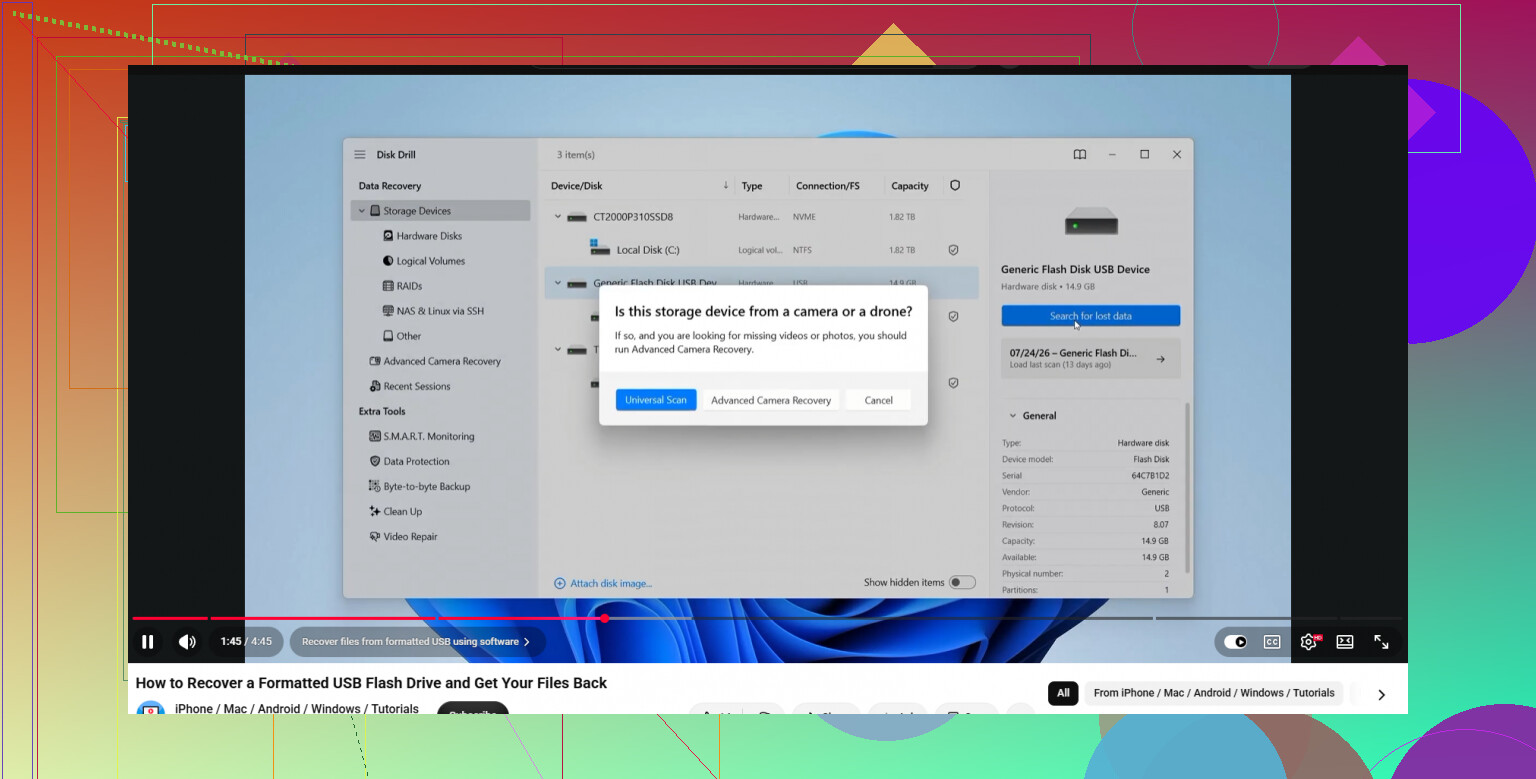

Lo más seguro es recuperar primero los archivos y formatear después la unidad USB. Windows puede ofrecer el formateo como solución, pero hacerlo ahora puede dificultar la recuperación. Un programa de recuperación como Disk Drill puede analizar la unidad incluso si Windows detecta su sistema de archivos como RAW o dañado.
Antes de ejecutar el análisis de recuperación, cree una copia de seguridad byte a byte si es posible. Una unidad que muestra este error puede tener bloques defectuosos o estar empezando a fallar. Disk Drill puede crear una imagen completa del disco, lo que permite analizar la copia en lugar de leer repetidamente la unidad USB física. Después de crearla, utilice la opción “Adjuntar imagen de disco” y analice esa imagen.
Seleccione la unidad USB o la imagen adjunta y haga clic en “Buscar datos perdidos”. Si puede, deje que finalice el Análisis Universal. Este busca firmas de archivos en lugar de depender por completo del sistema de archivos dañado y es compatible con aproximadamente 400 tipos de archivos.
También puede hacer clic en “Revisar elementos encontrados” antes de que termine el análisis y explorar categorías como Imágenes y Documentos. Utilice el icono del ojo para previsualizar los archivos importantes. Si una foto o un documento se muestra correctamente en la vista previa, es una buena señal de que la copia recuperada será utilizable.
Elija los archivos que desee y haga clic en “Recuperar”. Guárdelos en otro lugar, como la unidad interna de su ordenador u otro disco externo. Nunca recupere archivos en la misma unidad USB, ya que podría sobrescribir datos que aún no haya recuperado.
