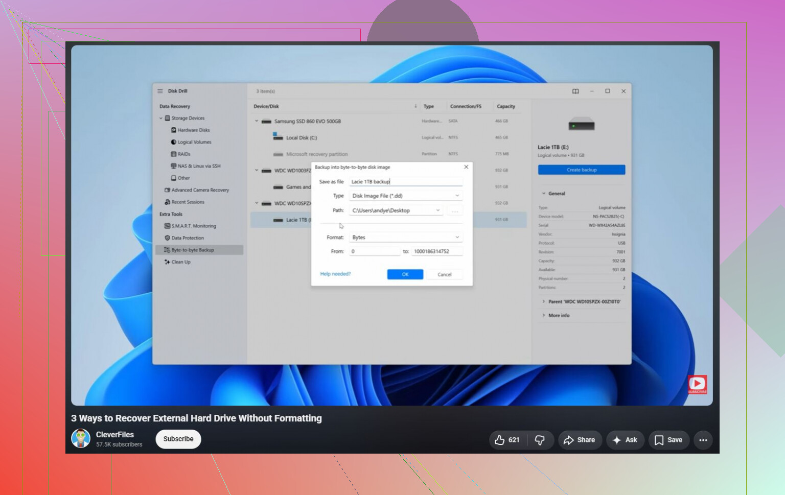

Meraklanmadan önce klonlayın. Dosyalar önemliyse, en güvenli kendin yap adımı exFAT sürücüsünün tam sektör sektör imajını başka bir diske almak, ardından Disk Drill veya başka bir kurtarma aracını orijinal yerine klon/imaj üzerinde çalıştırmaktır. Böylece tarama, kablo, muhafaza veya sürücünün kendisi garip davranırsa, yine de ilk el değmemiş kopyaya sahip olursunuz. Bu, özellikle sürücü eskiyse, bağlanması yavaşsa, bağlantısı kopuyorsa veya garip sesler çıkarıyorsa daha da önemlidir. Sağlıklı bir USB bellekse ve dosyalar değiştirilebilirse, doğrudan tarama yapmak muhtemelen sorun olmaz, ancak önemli herhangi bir şey için orijinal sürücünün fazladan iş yapmasına izin vermezdim.

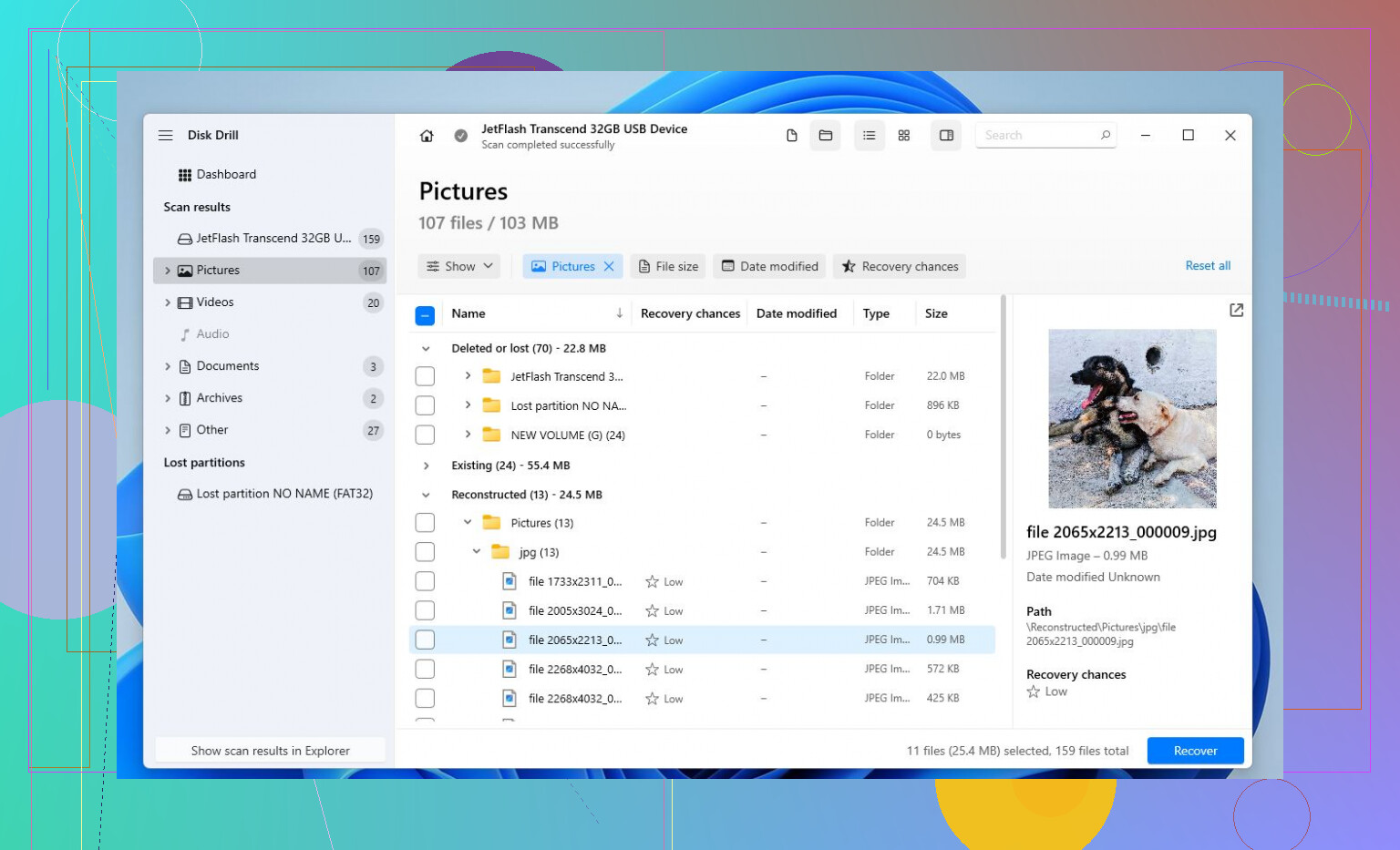

Disk Drill, özellikle ödeme yapmadan veya kurtarmaya karar vermeden önce önizleme görmeniz gerekiyorsa, yeni başlayanlar için uygun bir tarama aracı olarak iyidir. Ancak found files sonucunun temiz bir kurtarma anlamına gelmeyebileceğini unutmayın. Silinen dosyalar parçalanmışsa, kurtarılan bazı öğeler bozuk açılabilir ve dizin girişleri zarar görmüşse dosya adları veya klasörler eksik olabilir. Bu yüzden taramayı yalnızca bulduğu dosya sayısına göre değerlendirmeyin. Önce tam olarak önemli dosyaları önizleyin, başka bir sürücüye küçük bir örnek kurtarın ve her şeyi kurtarmak için saatler harcamadan önce gerçekten açıldıklarını doğrulayın.

Yukarıdaki klonlama/yalnızca okuma tavsiyesine katılıyorum, ancak sonucu dosyalar bulundu diye değerlendirme konusunda dikkatli olurdum. Birçok kurtarma programı, iki tür sonucu birbirine karışmış şekilde gösterir: dosya sistemi kayıtlarından bulunan dosyalar ve ham imza taramasıyla bulunan dosyalar. İlk grup genellikle özgün adlara, boyutlara ve klasör yapısına sahip olma açısından daha olasıdır. Ham tarama grubu ise yalnızca file000123.jpg veya benzeri olabilir ve kısmi dosyalar, kopyalar ya da aylar öncesinden kalmış eski silinmiş çöpleri içerebilir.
Daha hoş bir arayüz ve önizlemeler istiyorsanız Disk Drill uygundur, ancak önizleme özelliğini süs olarak değil, akla uygunluk kontrolü olarak kullanın. Önemli şeyler fotoğraflar veya PDF’lerse, önizleme size kurtarmanın gerçek olup olmadığını hızlıca gösterebilir. Büyük videolarsa, arşivlerse, ses projeleriyse, veritabanı dosyalarıysa veya birçok bağlantılı parçadan oluşan herhangi bir şeyse, tek bir önizlemeyi açmak her şeyin sağlam olduğunu kanıtlamayabilir. Önce birkaç örneği başka bir diske kurtarın ve gerçekten normalde onları kullanan programda açın.

Dosyalar iş açısından kritikse veya yerine konulamazsa, ilk tarama hayal kırıklığı yaratıyor diye doğrudan özgün sürücü üzerinde beş farklı araç çalıştırmayın. Bir kez imajını alın, sonra imaj üzerinde denemeler yapın. Sadece kişisel şeylerse ve sürücü sağlıklıysa, doğrudan taramak makul bir kısayoldur, ancak hedef yeterli boş alana sahip farklı bir sürücü olmalıdır. Kurtarılan dosyaları aynı exFAT birimine geri kaydetmek, belki kurtarılabilir bir silinmeyi kendi kendine yapılan bir üzerine yazmaya dönüştürmenin en hızlı yoludur.
