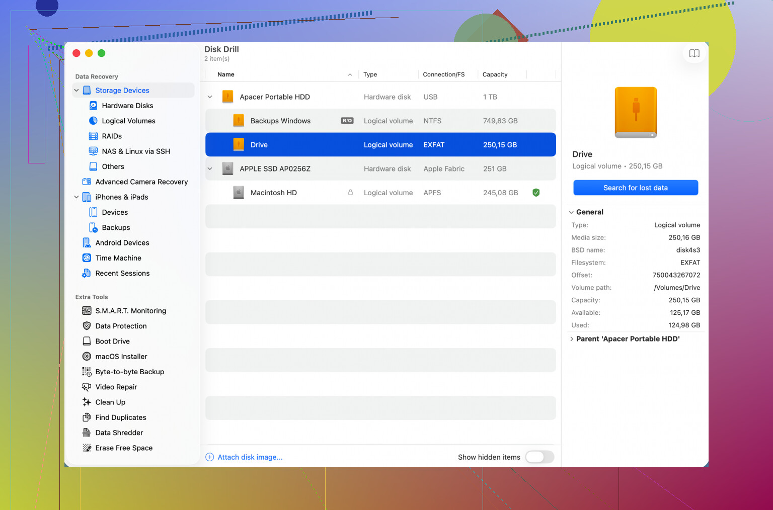

Wenn es keine Kopie im Papierkorb und kein Time-Machine-Backup gibt, ist Wiederherstellungssoftware der realistische nächste Schritt, bevor Sie ein Labor bezahlen. Disk Drill ist meiner Erfahrung nach eine der besseren Optionen für Macs, besonders bei APFS- und HFS+-Laufwerken. Außerdem ist es weniger verwirrend als viele andere Wiederherstellungstools.
Der nützliche Teil ist, dass es mehr als nur Dateinamen scannen kann. Es sucht nach Dateisignaturen, sodass es Dinge wie JPGs, Dokumente und andere Dateitypen möglicherweise noch finden kann, selbst wenn die Verzeichnisinformationen beschädigt sind oder fehlen. Wenn das Laufwerk instabil wirkt, langsam ist oder zufällig die Verbindung trennt, verwenden Sie zuerst die Byte-zu-Byte-Backup-Funktion. Erstellen Sie ein vollständiges Festplatten-Image und scannen Sie dann das Image, anstatt immer wieder auf das ursprüngliche Laufwerk zuzugreifen.
