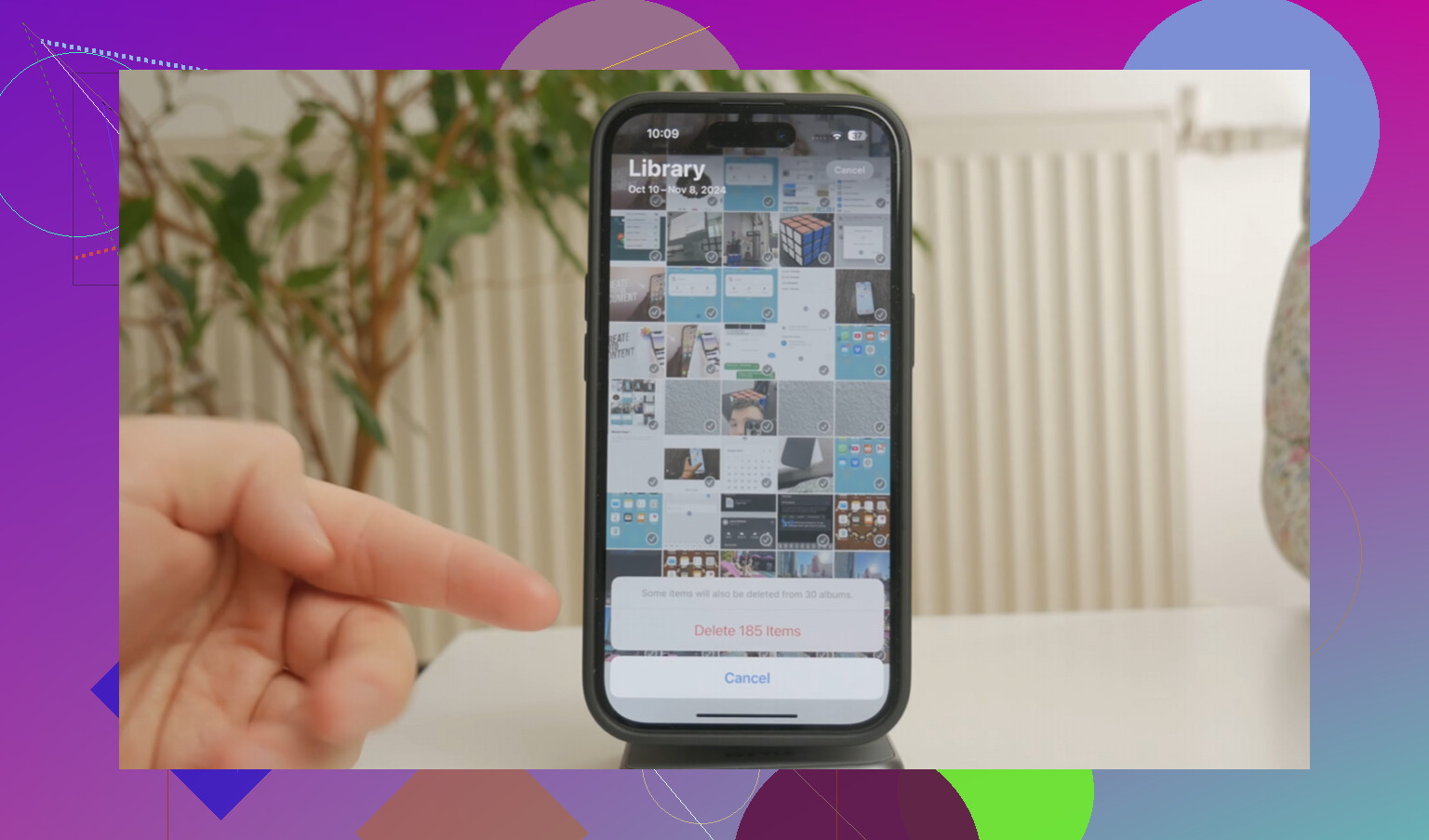

Se o seu objetivo é basicamente “apagar tudo, exceto meus Favoritos”, a parte irritante é que a Apple ainda não oferece um botão limpo para isso. Os Favoritos são apenas fotos marcadas, não uma pasta separada de verdade, então, se você selecionar em massa na biblioteca principal, seus favoritos vão junto com todo o resto.
A solução alternativa mais segura sem usar computador é ocultar temporariamente o que você quer manter. Abra o álbum Favoritos, toque em Selecionar e depois em Selecionar Tudo. Use o menu de três pontos ou o menu de compartilhamento, dependendo da sua versão do iOS, e escolha Ocultar. Isso tira essas fotos da visualização normal da biblioteca e as coloca em Ocultos. Depois volte para Todas as Fotos ou Recentes, selecione o que sobrou e apague. Em seguida, abra Ocultos, selecione tudo e toque em Mostrar. É meio desajeitado, mas funciona sem precisar tocar em milhares de fotos uma por uma.
Também há uma opção mais recente se você estiver em algo como o iOS 18.4. Você pode criar um álbum temporário, talvez chamado “Manter”, e adicionar todos os seus favoritos a ele. Depois volte para a visualização da biblioteca principal e use o botão de filtro no canto inferior esquerdo. Se a opção “Não está no álbum” aparecer, ela pode ajudar a isolar tudo o que não está nesse álbum Manter para que você possa apagar em massa. Só confira com cuidado o que está sendo mostrado antes de apagar, porque esse filtro pode ser estranho e talvez não apareça se você estiver vendo as coisas de dentro de um álbum em vez da biblioteca principal.
Se o app Fotos já estiver travando bastante, o Atalhos pode ser um caminho melhor. Crie um atalho com “Buscar Fotos”, defina o filtro como “Não é Favorito” e depois adicione uma ação para criar um álbum de fotos com um nome como “Para Apagar”. Execute, deixe ele reunir as não favoritas nesse álbum, depois abra o álbum, selecione tudo e apague. Isso é muito mais fácil do que tentar rolar manualmente por uma biblioteca enorme.

Uma coisa que as pessoas esquecem: apagar fotos não libera espaço imediatamente. O iOS as coloca em Apagados Recentemente por 30 dias, e elas ainda contam no seu armazenamento enquanto ficam lá. Depois da limpeza, vá em Álbuns, abra Apagados Recentemente e escolha Apagar Tudo. Se o armazenamento ainda parecer errado depois disso, reinicie o telefone. Isso normalmente faz o iOS recalcular o espaço corretamente.
