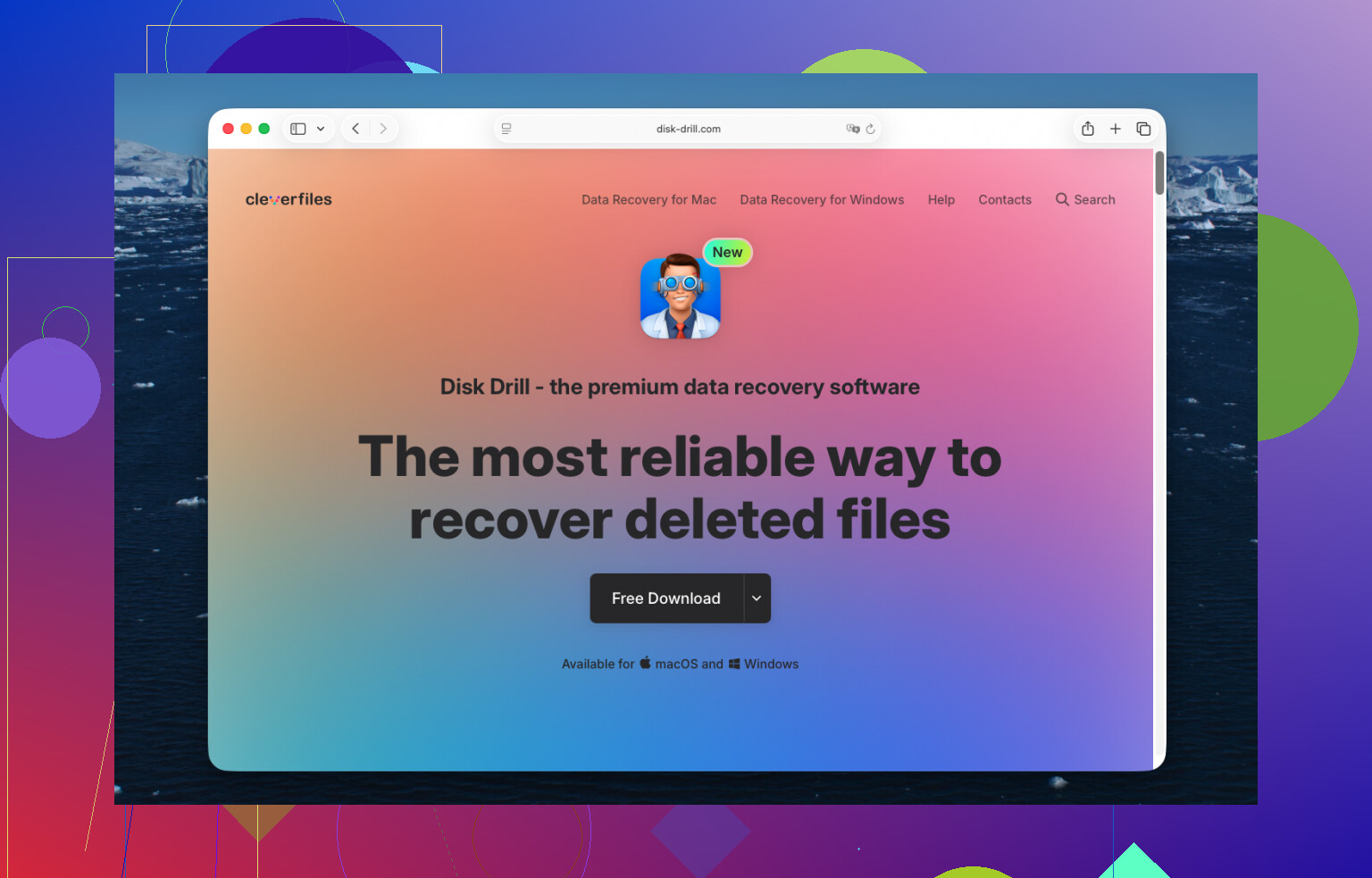

Jeg bruker også Mac, og verktøyet jeg hadde minst problemer med var Disk Drill. Jeg har brukt det på kamerakort noen ganger etter utilsiktede slettinger og én formateringsfeil. Det leste FAT32- og exFAT-kort uten problemer, lot meg forhåndsvise innhold før jeg hentet det tilbake, og gjorde også en grei jobb med videoklipp fra kamera. Det finnes også en Advanced Camera Recovery-modus, som hjalp meg en gang med oppstykkede dronevideofiler.
Hva jeg ville gjort først
  1. Koble til SD-kortet med en ordentlig kortleser
  2. Installer Disk Drill på Mac-en din
  3. Velg SD-kortet fra enhetslisten og skann det
  4. Kjør Universal Scan først
  5. Hvis manglende filer er videoer fra et kamera eller en drone, kjør også Advanced Camera Recovery
  6. Bruk forhåndsvisning før du gjenoppretter noe
  7. Lagre gjenopprettede filer på Mac-ens interne disk eller en annen disk, ikke tilbake på SD-kortet
Forhåndsvisningstrinnet betyr mer enn folk tror. Hvis et bilde åpnes riktig i forhåndsvisning, eller en video spilles av der uten feil, pleier jeg vanligvis å ta det som et godt tegn. Det lover ikke alt, men det er fortsatt bedre enn å gjenopprette i blinde.

Hvis filene ikke er på Macen, bruk da gjenopprettingsprogramvare. Disk Drill er et solid Mac-alternativ for gjenoppretting fra SD-kort fordi det håndterer exFAT, FAT32 og vanlige filsystemer for kameraer godt. Én ting jeg liker er å lage et byte-for-byte-avbildning av SD-kortet først, og deretter skanne avbildningen i stedet for selve kortet. Det reduserer risikoen hvis kortet er ustabilt eller begynner å koble fra. Det er steget mange hopper over.

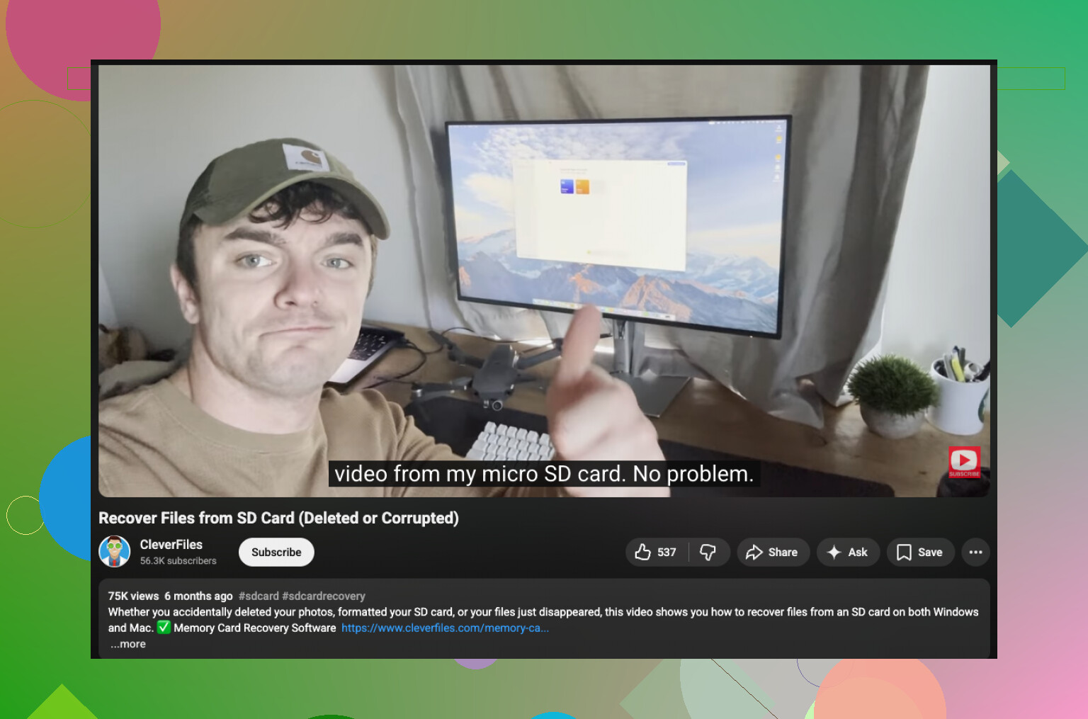

Hvis du vil ha en visuell veiledning, dekker denne gjennomgangen av filgjenoppretting fra SD-kort på Mac prosessen på en enkel måte.

Hvis filene virkelig er borte både fra kortvisning og Mac-lagring, så ja, Disk Drill er den praktiske Mac-ruten.
Fordeler med Disk Drill
  • Bra med SD-kort, exFAT, FAT32, microSD
  • Forhåndsvisning hjelper med å skille brukbare filer fra skrot
  • Enklere enn kommandolinjeverktøy
  • Kan skanne etter signaturer når filsystemoppføringer er skadet
Ulemper
  • Dypskanninger kan ta en stund
  • Gratis bruk er begrenset på Mac
  • Gjenopprettede filnavn/mapper er ikke alltid perfekte
  • Ingen magi hvis kortet har blitt overskrevet
