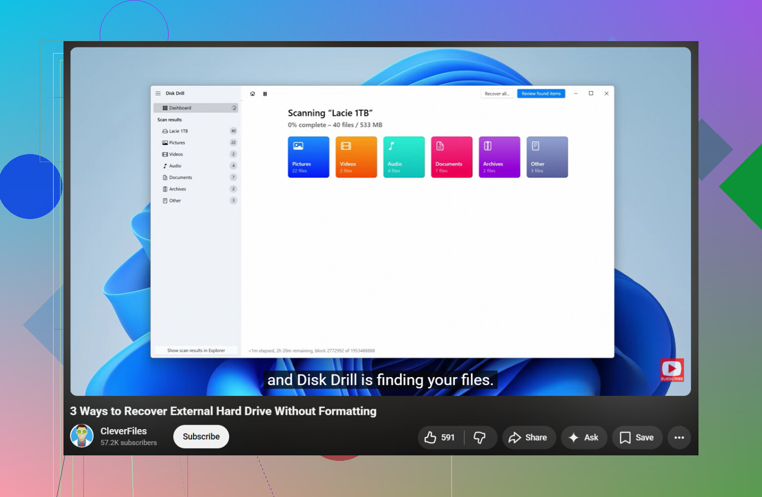

Det, der virkede for mig, var Disk Drill. Jeg brugte det, efter at et eksternt drev næsten intet viste i Stifinder, selv om den brugte plads stadig var på flere hundrede GB. De manglende mapper dukkede op i scanningen uden det store drama.
De trin, jeg ville følge:
  1. Installér Disk Drill på dit interne drev eller et andet sundt drev. Installér det ikke på det eksterne drev med de manglende filer.
  2. Tilslut det eksterne drev, og åbn Disk Drill.
  3. Vælg problemdrevet, og klik derefter på Søg efter mistede data.

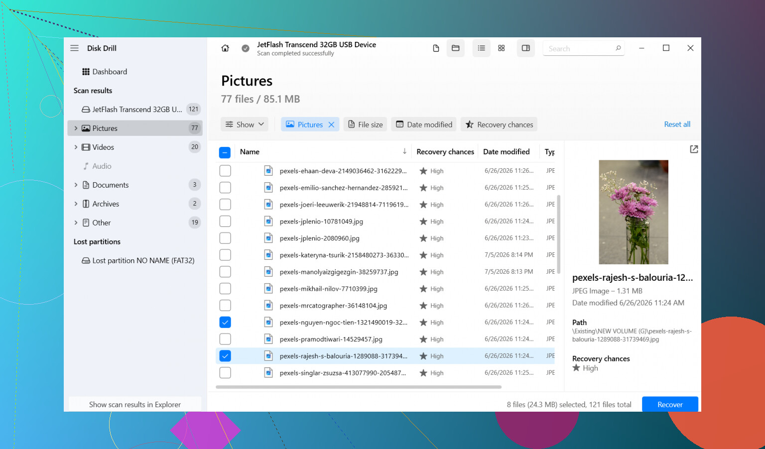

  4. Lad scanningen blive færdig. Stop ikke halvvejs, medmindre drevet begynder at opføre sig sygt. Bagefter kan du gennemse resultaterne eller filtrere efter filtype, hvis du leder efter billeder, video, dokumenter eller hvad det nu er.
  5. Forhåndsvis nogle filer først. Det gør jeg altid, det sparer tid og fortæller dig, om gendannelsen er ren eller skrald.
  6. Vælg de filer, du vil have, og tryk på Gendan.
  7. Gem det hele på et andet drev. Ikke tilbage på det samme eksterne drev. Gør aldrig det.
