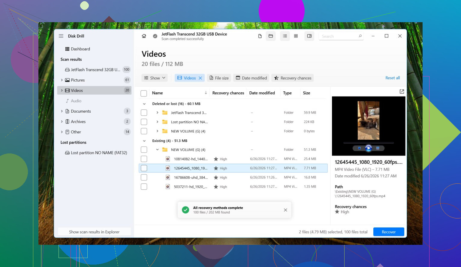

  3. Jeśli nadal pokazuje się jako RAW, odzyskaj pliki za pomocą oprogramowania przed próbami naprawy. Użyłbym Disk Drill. Dobrze radzi sobie z partycjami RAW, a interfejs jest na tyle prosty, że nie trzeba walczyć z programem.
  4. Jeśli dysk wygląda na niestabilny — losowe rozłączenia, dziwne dźwięki, bardzo niska prędkość — najpierw utwórz obraz. W Disk Drill otwórz Extra Tools > Byte-to-byte Backup. Zapisz obraz na innym dysku. Następnie zamontuj obraz i przeskanuj go zamiast obciążać oryginalny dysk.
  5. Uruchom Universal Scan. Sprawdź podgląd. Odzyskaj pliki na inny dysk. Nie zapisuj ich z powrotem na tym w RAW.

    Disk Drill to tutaj solidny wybór, ponieważ dobrze radzi sobie z dyskami RAW i umożliwia podgląd plików przed odzyskaniem. To ma znaczenie. Podgląd pokazuje, czy dane są nienaruszone, zanim zmarnujesz godziny.

  5. Następnie odzyskaj dane na inny dysk. Disk Drill to jedna z lepszych opcji do odzyskiwania partycji RAW, ponieważ potrafi też skanować obraz dysku, co jest bezpieczniejsze, jeśli oryginalny dysk jest podejrzany.

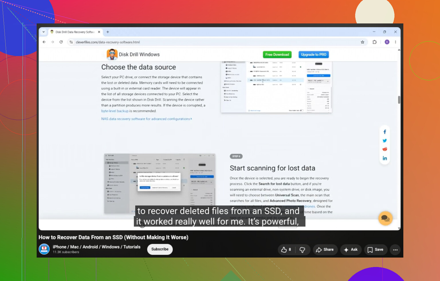

Jeśli chcesz też trochę szerszego tła, to warto obejrzeć jak bezpiecznie odzyskać dane z dysku SSD.

Jeśli chodzi o oprogramowanie do odzyskiwania, Disk Drill jest rozsądnym wyborem w sytuacjach z RAW.
Zalety:
  • dobra obsługa podglądu
  • potrafi skanować obrazy dysków
  • dość prosty dla osób bez doświadczenia
  • działa dobrze, gdy system plików jest nieczytelny
Wady:
  • głębokie skanowanie może zająć dużo czasu
  • odzyskane nazwy/pliki/foldery mogą być chaotyczne, jeśli metadane NTFS są mocno uszkodzone
  • nie każda funkcja jest darmowa
