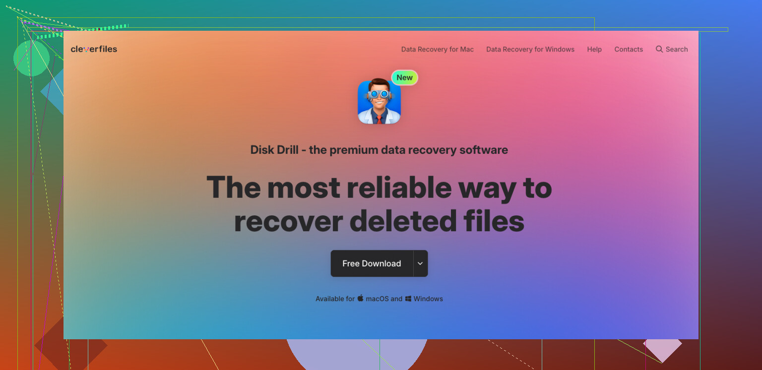

İlk olarak deneyeceğim şey
Disk Drill ile başlardım. Bunu normal bir yanlışlıkla silme karmaşasında kullandım ve tuhaf menüler arasında bir saat dolaşmadan kolayca ilerlemek mümkündü. Silinmiş dosyaları, hızlı biçimlendirilmiş diskleri, hasarlı dosya sistemlerini ve harici HDD ya da SSD'leri destekler. Önizleme aracı, gereksiz dosyalarla kurtarmaya değer olanları ayırmama yardımcı oldu. Windows'ta 100 MB'a kadar ücretsiz kurtarma vardır; bu da hızlı bir kontrol için yeterlidir.
Temel kurtarma adımları
  1. Disk Drill'i farklı bir sürücüye yükleyin.
  2. Kayıp dosyaların bulunduğu sürücüyü bağlayın.
  3. Uygulamayı açın ve etkilenen sürücüyü seçin.
  4. “Kayıp verileri ara” seçeneğine tıklayın.
  5. Yavaş gibi görünse bile taramanın bitmesini bekleyin.
  6. Sonuçları daraltmak için arama veya filtreleri kullanın.
  7. Önce birkaç dosyayı önizleyin. Ben bunu her zaman yaparım.
  8. Geri almak istediklerinizi seçin.
  9. Her şeyi başka bir sürücüye geri yükleyin.
Aynı diske geri yükleme yapmayın. Bunu yıllar önce can sıkıcı bir şekilde öğrendim. Kurtarılan dosyaları kaynak sürücüye geri yazmak, henüz kurtarmadığınız diğer şeylerin üzerine yazabilir.

Basit bir uygulama istiyorsanız, Disk Drill sabit diskten silinen dosyaları kurtarmak için uygundur. Her durumda tek bir aracı ilk sıraya koymayı sevmem, ama sonuçları sıralamak ve kurtarmadan önce dosyaları önizlemek kolaydır. Bu zaman kazandırır. Yalnızca başka bir diske geri yükleyin.

Pratik yolu istiyorsanız, Disk Drill, sabit disk dosya kurtarma için daha kolay seçeneklerden biridir çünkü önizlemeler kullanışlıdır ve sonuçları bazı daha karmaşık araçlara göre sıralamak daha kolaydır. Sadece başka bir yere kurun ve kurtarılanları farklı bir sürücüye kaydedin. Bu kısım tartışmaya açık değil.
