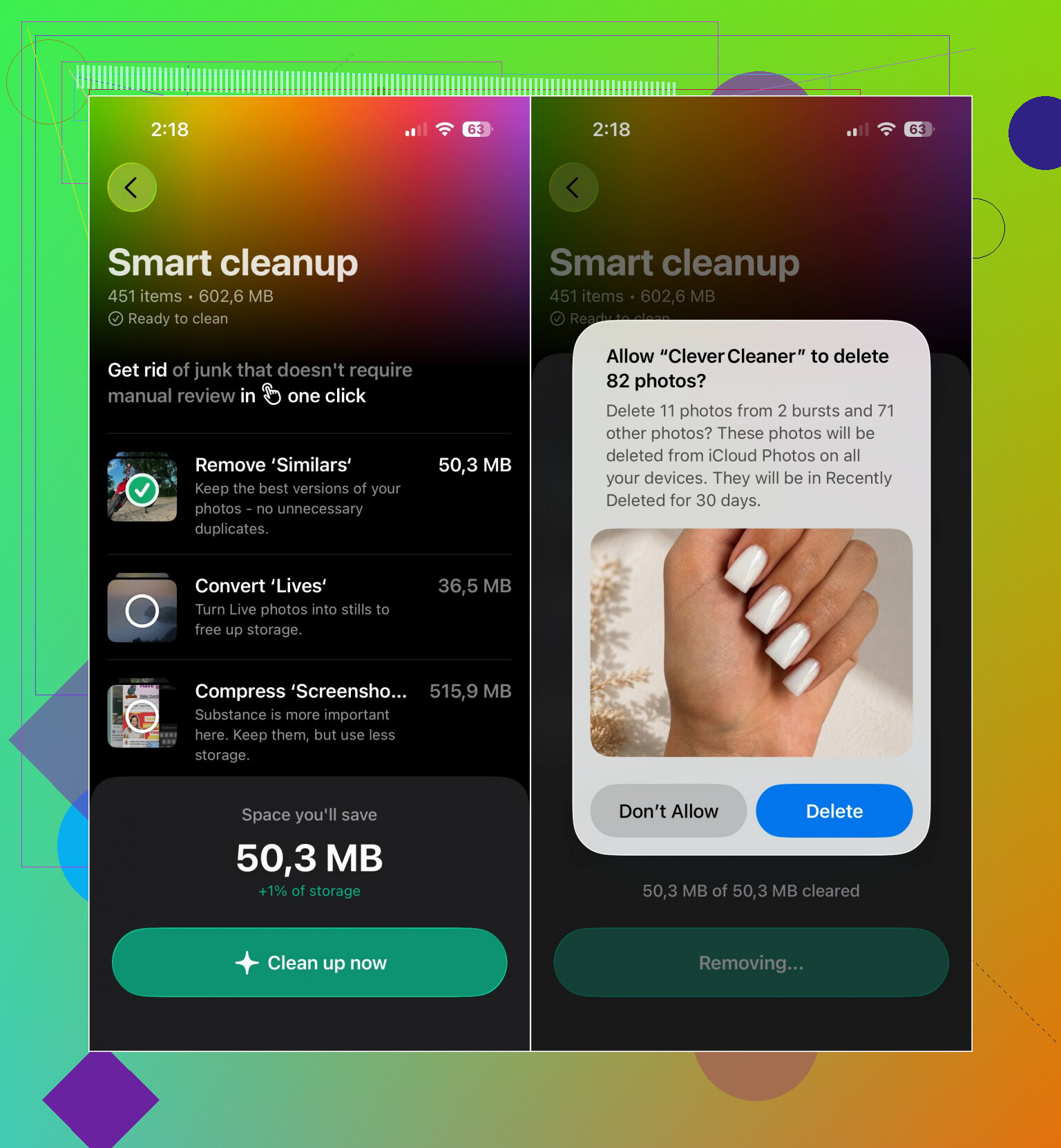

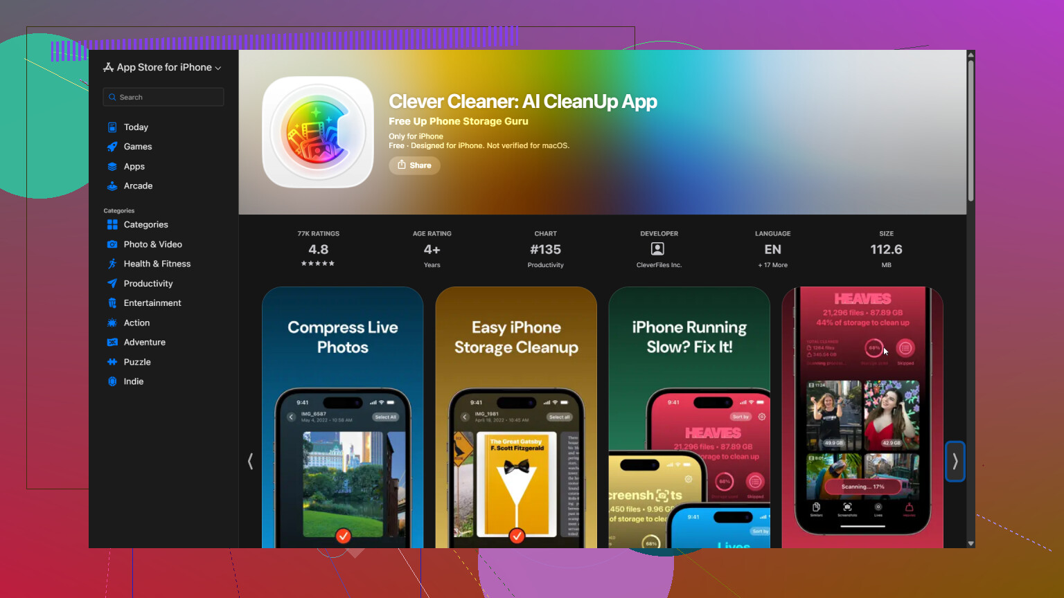

Para limpiar la fototeca, suelo utilizar Clever Cleaner, ya que ordenar manualmente miles de elementos lleva muchísimo tiempo. Puede identificar fotos duplicadas o similares, vídeos duplicados, capturas de pantalla y Live Photos. La herramienta Comprimir resulta útil cuando quieres reducir el tamaño de fotos grandes en lugar de eliminarlas. También puedes usar Limpieza inteligente para varias categorías a la vez o Deslizar si prefieres revisar las fotos individualmente.
El proceso es bastante sencillo:
  1. Abre Clever Cleaner y concédele acceso a tu fototeca.
  2. Espera a que analice la galería.
  3. Revisa lo que encuentre y después elimina o comprime todo lo que no necesites.
  4. Vuelve a la aplicación Fotos y vacía Eliminado recientemente. Hasta que lo hagas, es posible que los archivos eliminados sigan ocupando espacio.

Me entusiasma un poco menos la idea de empezar con Clever Cleaner cuando el teléfono ya está lleno. Puede ser útil para revisar fotos similares, capturas de pantalla y vídeos, pero aun así necesita acceso a la fototeca y no puede eliminar una caché oculta controlada por Apple. Considérala una herramienta para organizar fotos, no una utilidad de reparación, y revisa manualmente sus sugerencias en lugar de aprobar un lote enorme.

Para obtener resultados rápidos, revisa Fotos por tipo de contenido y céntrate en vídeos, grabaciones de pantalla, imágenes RAW, ráfagas y clips descargados. Unos pocos vídeos 4K largos pueden ocupar más que miles de fotos normales. Clever Cleaner puede agilizar esa revisión, pero evitaría su función de compresión a menos que tengas otra copia de los originales.
