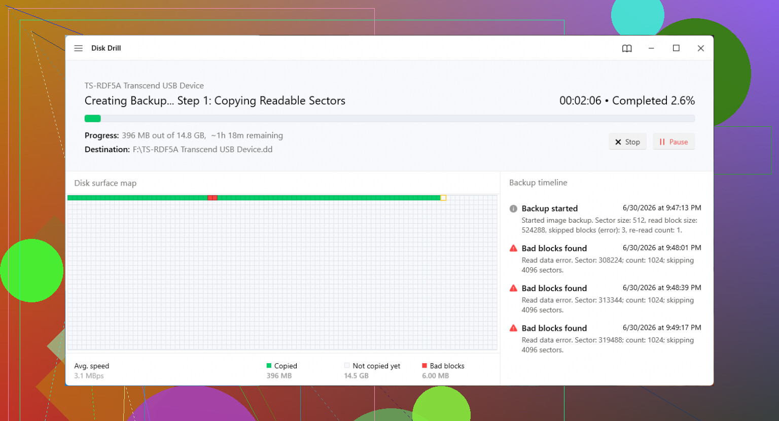

Se vuoi una soluzione che molte persone continuano a usare per questo, c’è Disk Drill. La parte utile qui è la sua opzione di backup byte per byte. È stata progettata per unità instabili, e le versioni più recenti gestiscono i blocchi danneggiati con più attenzione saltando le aree problematiche e riprovando con dimensioni di blocco più piccole. Su un disco instabile, questo comportamento conta.

  1. Installa il software di recupero su un computer sano, non su quello collegato all’unità guasta.
  2. Collega l’unità danneggiata e un’unità buona con abbastanza spazio libero per l’immagine.
  3. Esegui la funzione di backup dell’unità o di immagine byte per byte.
  4. Quando l’immagine è pronta, scollega il disco guasto.
  5. Scansiona il file immagine, non l’hardware originale.
Quest’ultimo passaggio è il punto centrale. Fai la tua ricerca sulla copia.

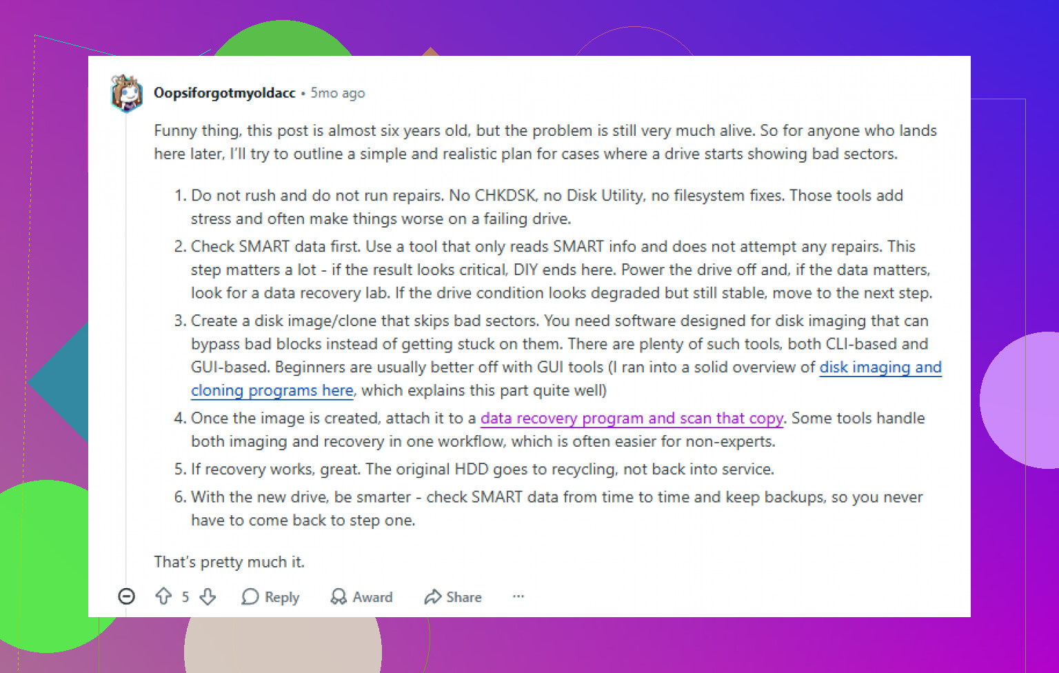

Sono d’accordo con @mikeappsreviewer su una cosa: non eseguire prima gli strumenti di riparazione. Non sono d’accordo invece sull’eseguire CHKDSK in seguito su un’unità a cui tieni. Su un HDD che sta cedendo, CHKDSK spesso peggiora la situazione perché forza molte letture e scritture mentre corregge i metadati. Lascia la riparazione a dopo il recupero, oppure saltala del tutto.
Quello che farei invece:
  1. Controlla prima SMART con CrystalDiskInfo o smartctl.
    Se vedi un aumento di Reallocated Sectors, Current Pending Sector o Uncorrectable Sector Count, considera l’unità come in fase di guasto.
  2. Mantieni l’unità fresca e stabile.
    Usa una connessione SATA diretta se possibile. I bridge USB a volte si resettano in caso di errori di lettura. Metti una ventola sull’unità se si sta surriscaldando.
  3. Copia prima i file più facili.
    Inizia con le cartelle di foto, documenti e desktop. Usa robocopy su Windows con tentativi limitati:
    robocopy X:\Users\YourName\Pictures D:\Rescue\Pictures /E /R:1 /W:1
    In questo modo salti più rapidamente i file ostinati.
  4. Se la copia normale fallisce, passa al recupero basato su immagine.
    Disk Drill va bene per questo, soprattutto se vuoi recuperare i file da un’immagine del disco invece di martellare continuamente l’unità originale.
  5. Evita deframmentazione, scansioni complete, riparazione dei settori danneggiati e qualsiasi test di scrittura.
    Queste cose vanno bene per dischi sacrificabili, non per operazioni di recupero.
  6. Se l’unità fa clic, rallenta fino a fermarsi o scompare durante la copia, fermati. È il momento del laboratorio.
Per approfondire, vale la pena dare un’occhiata a questa discussione su il recupero dei dati da blocchi danneggiati di un disco rigido.
Dopo aver recuperato i dati, manda in pensione l’HDD. Non fidarti più di lui.
