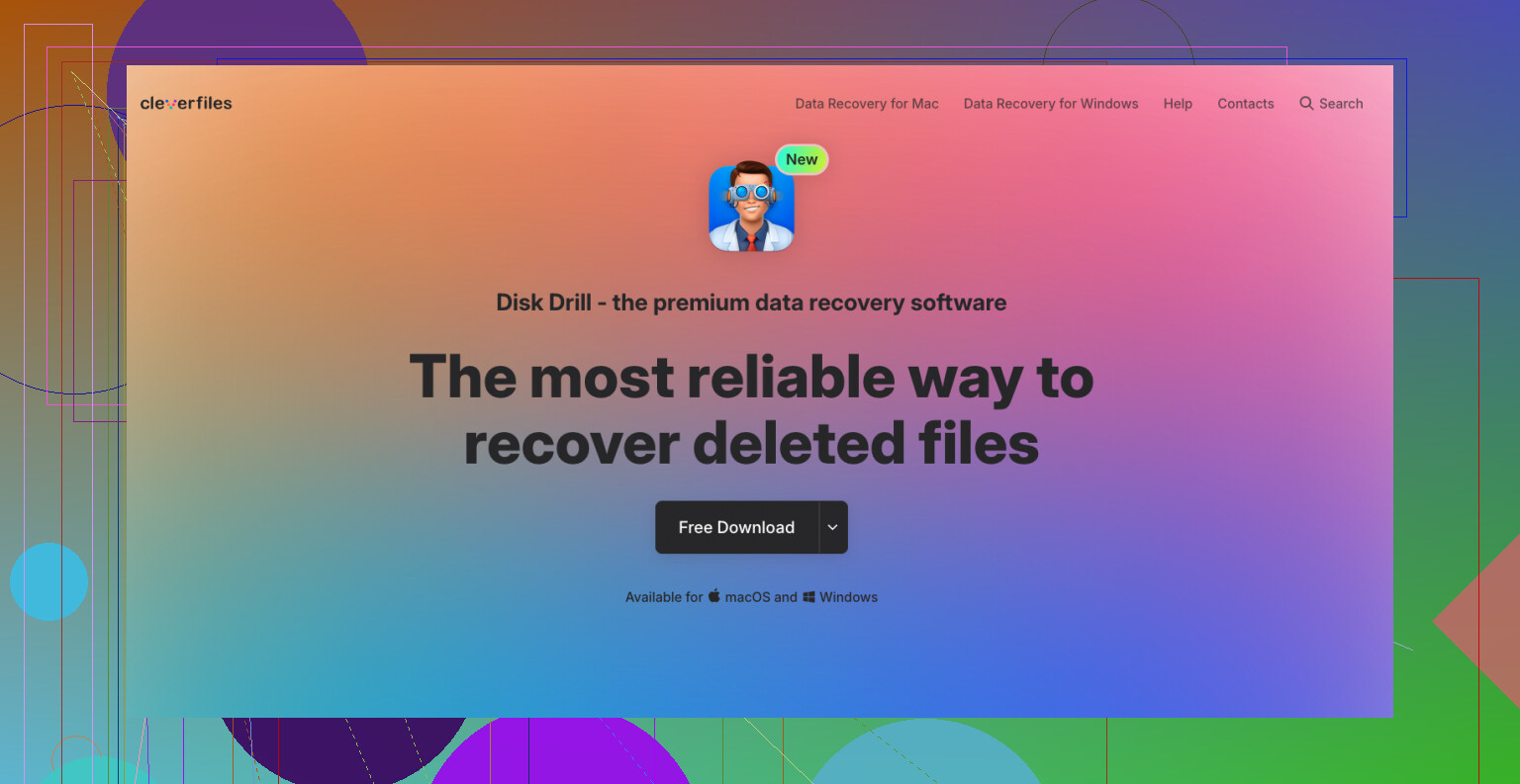

如果卡能被检测到,使用恢复软件
如果系统能看到这张卡,我会先用恢复软件,而不是尝试任何修复工具。Disk Drill 是人们用于 CF 卡的一种选择。它支持相机存储介质上常见的文件系统,例如 FAT32 和 exFAT,并且可以扫描被删除或丢失的照片、视频和 RAW 文件。
预览功能比很多人说的更重要。我用预览功能很快判断过,扫描找到的到底是真实文件,还是一堆损坏的垃圾。

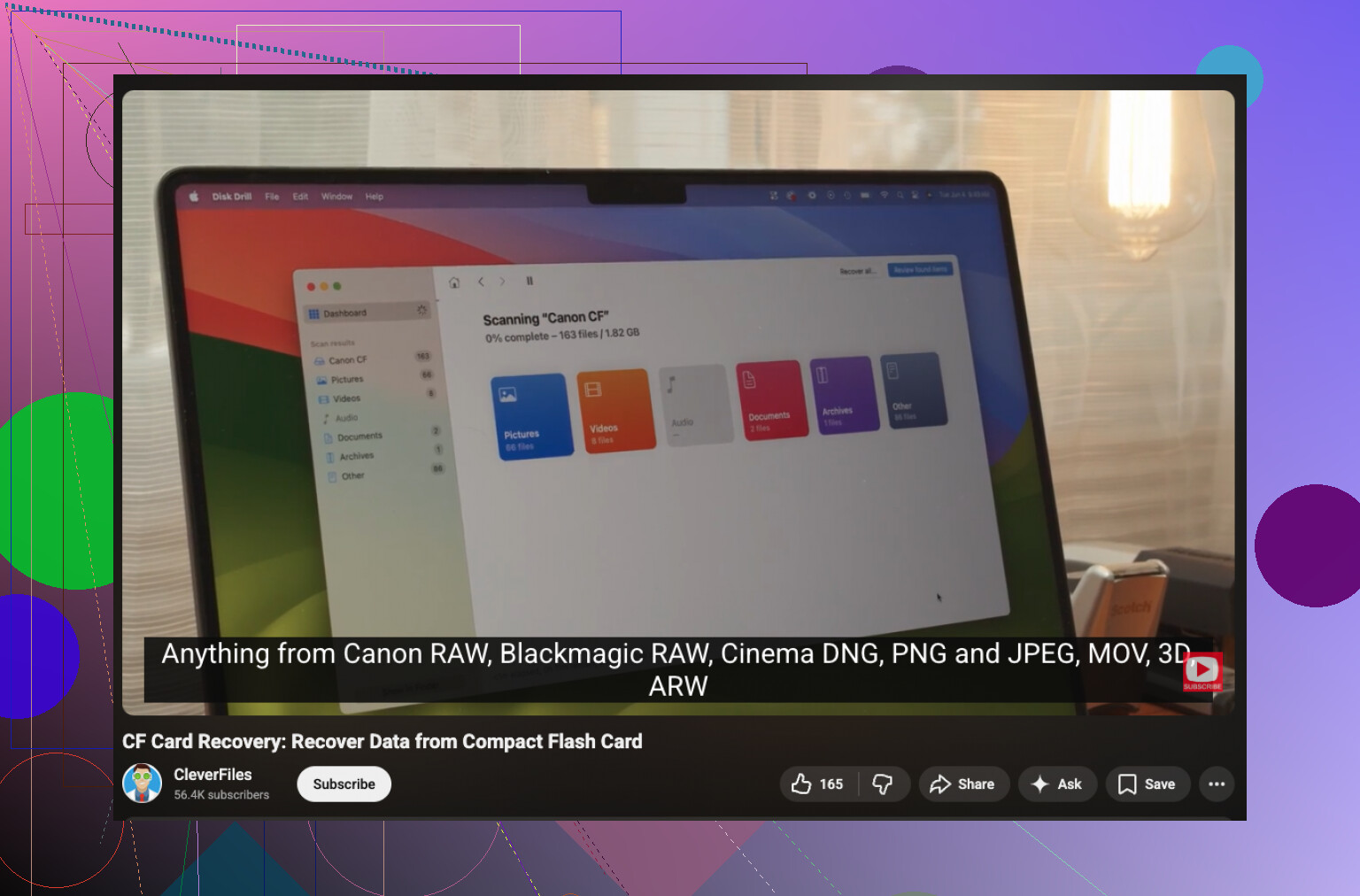

简明分步版本
  1. 将 CF 卡从相机中取出。
  2. 用一个靠谱的 CF 读卡器把它连接到电脑。
  3. 把恢复应用安装在你的电脑上,不要安装到 CF 卡上。
  4. 在应用中选择这张 CF 卡并开始扫描。
  5. 查看找到的文件,并预览你关心的那些。
  6. 将恢复出的文件保存到电脑或另一块外置硬盘。
不要把恢复出的文件再写回同一张卡。我知道这听起来很明显,但人们还是会这么做,然后把他们原本想保存的数据彻底覆盖掉。
