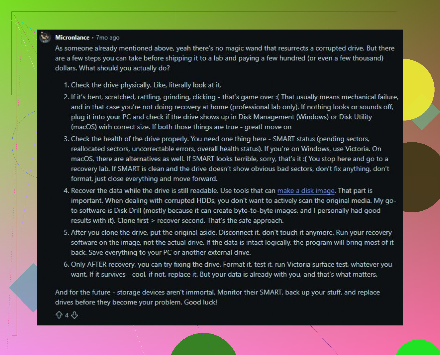

Herhangi bir onarım işlemi yapmadan önce önemli verileri alırdım. Disk Drill bunun için iyi bir seçenektir çünkü sürücünün bire bir disk görüntüsünü oluşturabilir, ardından asıl diski zorlamak yerine bu görüntüyü tarayabilir. Sürücü kararsız davranıyorsa bu daha güvenli bir yaklaşımdır.
Temel sıra şöyle olurdu:
  1. Disk Drill'i bozuk olan sürücüye değil, farklı bir sürücüye yükleyin.
  2. Sürücü yeterince okunabiliyorsa bir disk görüntüsü oluşturun.
  3. Bu görüntü üzerinde Universal Scan çalıştırın.
  4. Önemsediğiniz dosyaları önizleyin.
  5. Bunları ayrı ve sağlıklı bir sürücüye kurtarın.
Windows sürümü, ücretsiz olarak 100 MB'a kadar kurtarma yapmanıza izin verir; bu da para harcamadan önce dosyalarınızın gerçekten kurtarılabilir olup olmadığını kontrol etmek için kullanışlıdır.
