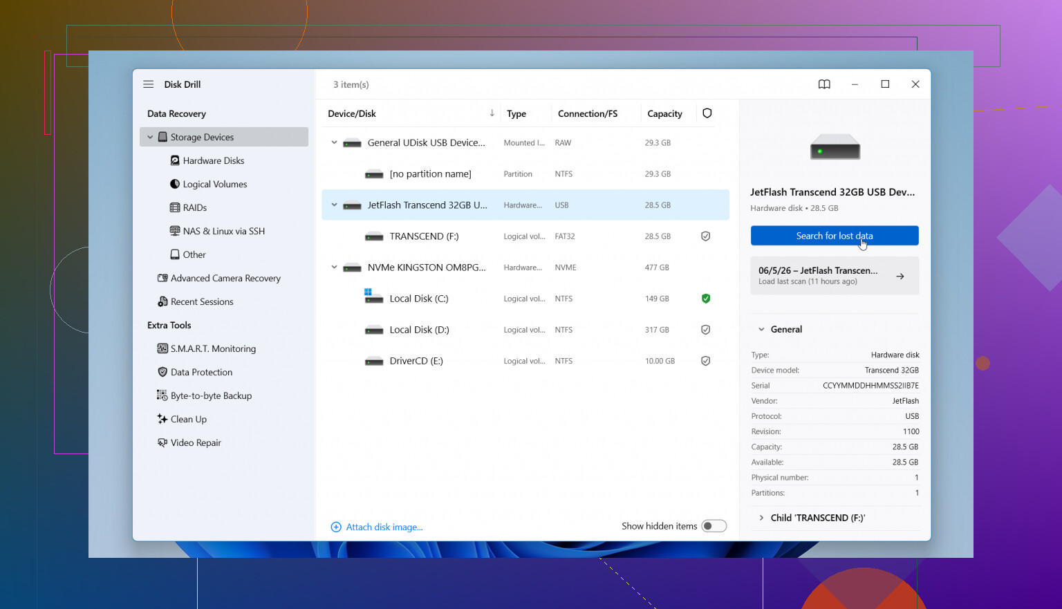

Wenn das System das Gerät überhaupt noch erkennt, würde ich Reparaturversuche überspringen und direkt zur Dateiwiederherstellung übergehen. Ich habe mit Disk Drill brauchbare Ergebnisse erzielt, wenn ein USB-Stick auf Hardware-Ebene lesbar war, das Dateisystem aber ein einziges Chaos.
Die Schritte, denen ich folgen würde:
  1. Installieren Sie Disk Drill auf Ihrem Hauptlaufwerk oder einer anderen intakten Festplatte, nicht auf dem beschädigten USB-Stick.
  2. Schließen Sie das USB-Laufwerk an und öffnen Sie Disk Drill.
  3. Wählen Sie das USB-Gerät aus der Liste aus.
  4. Starten Sie den Scan und lassen Sie ihn vollständig durchlaufen, auch wenn es eine Weile dauert.
  5. Prüfen Sie die Vorschau der gefundenen Dateien, damit Sie wissen, dass sie noch vorhanden sind.
  6. Speichern Sie die wiederhergestellten Dateien an einem anderen Ort, niemals zurück auf denselben USB-Stick.

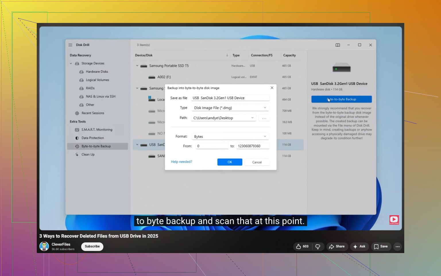

Wenn die Dateien sehr wichtig sind, würde ich zuerst in Disk Drill eine Byte-für-Byte-Sicherung erstellen und dann das Abbild statt des Originalgeräts scannen. Das habe ich einmal mit einem unzuverlässigen Laufwerk gemacht, und es fühlte sich sicherer an, weil jeder zusätzliche Lesezugriff auf beschädigte Medien ein gewisses Risiko birgt.

Für die Dateiwiederherstellung ist Disk Drill eine solide Wahl, weil es gelöschte Partitionen, RAW-Volumes und beschädigte Dateisysteme in einem Scan verarbeitet. Stellen Sie die Dateien auf Ihrer internen Festplatte oder auf einem zweiten externen Laufwerk wieder her, niemals zurück auf den defekten USB-Stick. Wenn Vorschauen für Ihre Fotos funktionieren, ist das ein gutes Zeichen dafür, dass die Dateidaten noch intakt sind.
Wenn Disk Drill Dateinamen und Ordner findet, ist der Schaden am Dateisystem begrenzt. Wenn nur Dateien anhand ihrer Signatur gefunden werden, wurde auch die Ordnerstruktur beschädigt. Fotos lassen sich in solchen Fällen oft trotzdem gut wiederherstellen.

  3. Wenn möglich, ein Image des Laufwerks erstellen.
  4. Vom Image wiederherstellen.
Wenn das Imaging mit einer App fehlschlägt, probiere ein anderes Tool für instabile Medien aus, wie HDD Raw Copy Tool oder USB Image Tool. Scanne dann das Image mit Disk Drill. Das ist der Teil, den ich anders machen würde. Disk Drill ist gut darin, tatsächlich Dateien von einem beschädigten USB-Stick zu holen, besonders Fotos und Office-Dateien, aber ich bevorzuge es, die Belastung des Originalgeräts zuerst nach Möglichkeit zu reduzieren.
