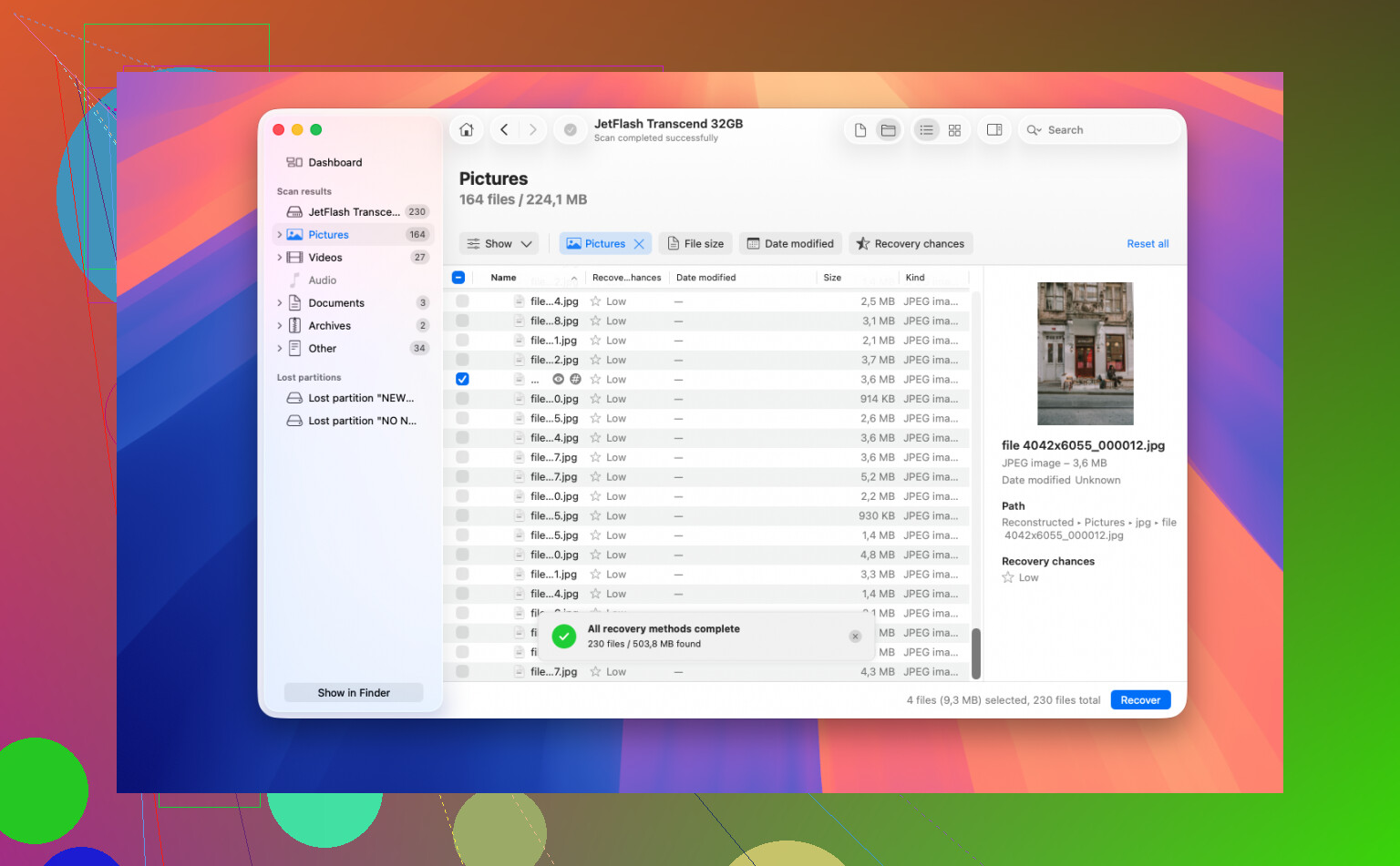

Für die eigentliche Wiederherstellung hat Disk Drill für mich am besten funktioniert. Es verarbeitet APFS als Dateisystem, anstatt nur rohe Dateisignaturen zu durchsuchen, sodass es Ordnerpfade und ursprüngliche Dateinamen beibehalten kann, wenn die Metadaten noch vorhanden sind.
Am sichersten gehst du ungefähr so vor:
  1. Installiere Disk Drill auf einem separaten Laufwerk, nicht auf dem betroffenen.
  2. Schließe das APFS-Laufwerk an, von dem du Daten wiederherstellen möchtest.
  3. Führe einen vollständigen Scan durch.
  4. Nutze die Vorschau vor der Wiederherstellung, damit du sehen kannst, ob die Dateien tatsächlich intakt sind.
  5. Stelle die Dateien auf einem anderen Datenträger wieder her. Schreibe wiederhergestellte Dateien niemals auf dasselbe Laufwerk zurück.
Dieser Vorschau-Schritt lohnt sich. Er erspart dir, Zeit mit der Wiederherstellung einer Menge defekter Dateien zu verschwenden.
